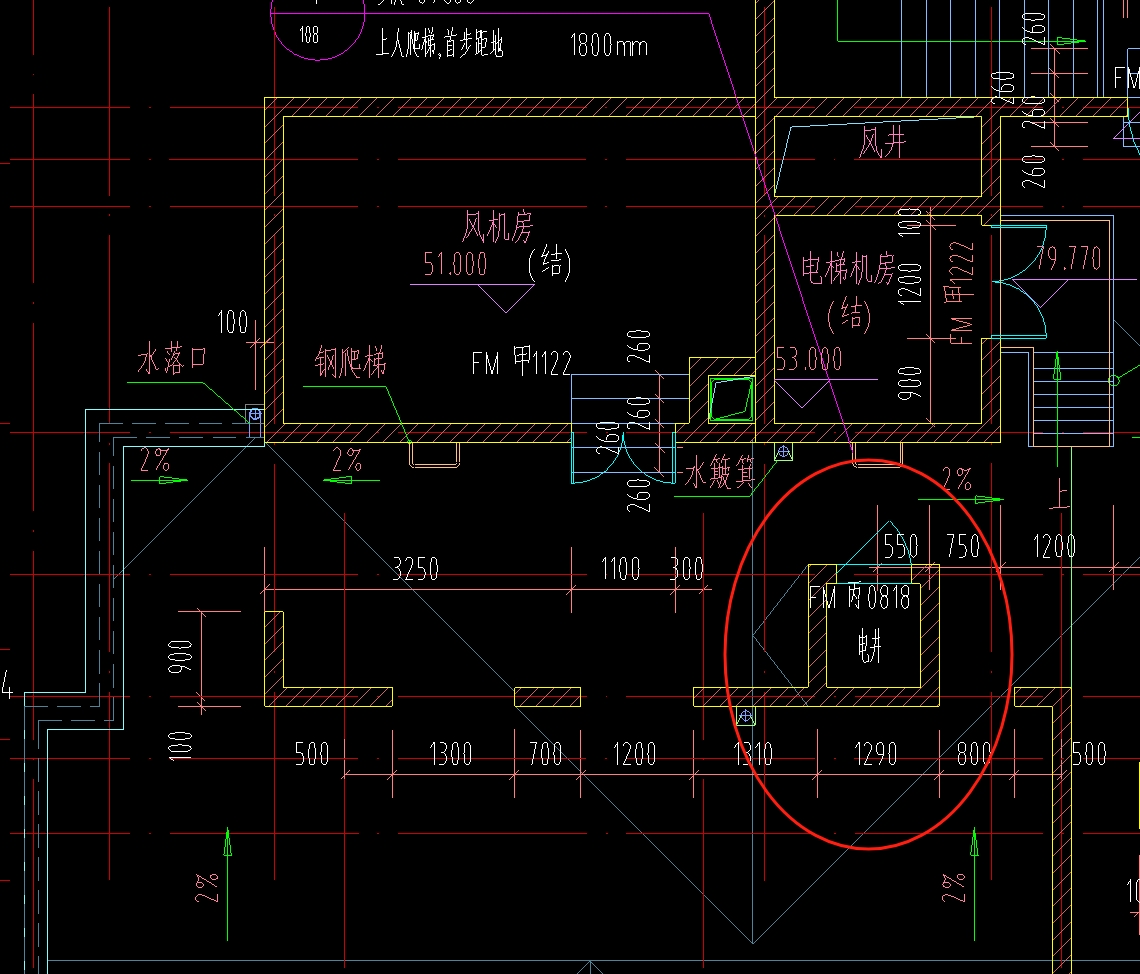

  • 出屋面的電面積計算
    這種出屋面的單獨的電井,計算建筑面積嗎?電井
  • 如果是:有底板,有頂板,有門的,高度2.2米的,要計算建筑面積。
    2025-03-06 15:09:07
  • 計算面積
    2025-03-06 15:10:21
  • 你好,看層高,你這個應該是需要計算建筑面積的。
