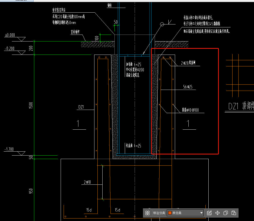

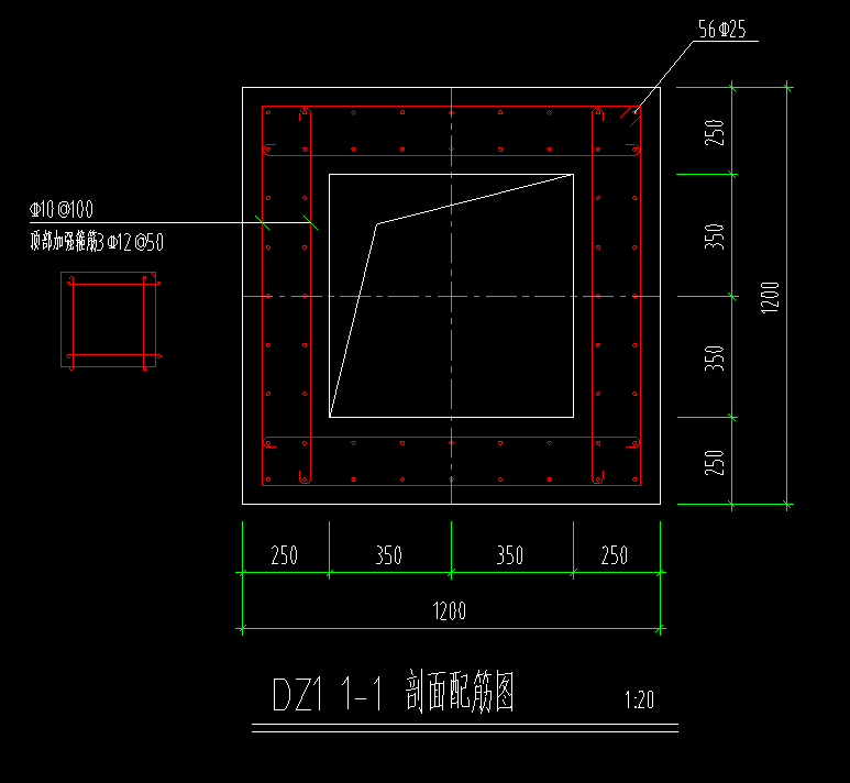

帶杯口柱的獨基
2025-03-06 15:03:17
nh 鉆石專家
答題: 135209 被贊: 27889
不用剪力墻,選擇對應的杯口類型基礎設置,能對應的對應設置,不能對應的在其它鋼筋內設置
