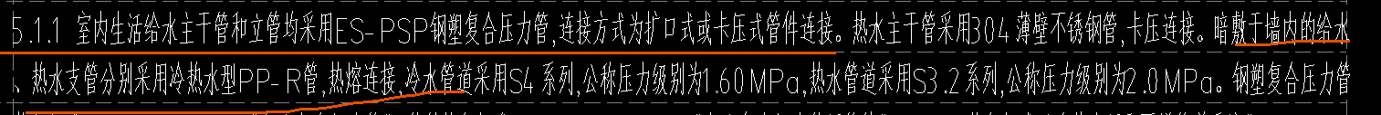

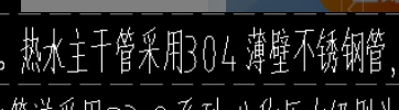

  • 沒說熱水的立管材質 ,請問熱水立管的材質是什么
    立管
全部回答 (6) 首答僅用{{minutesHtml}}
    干管包括水平干管和豎向干管,立管屬于豎向干管,應該采用薄壁不銹鋼
    2025-03-06 10:49:42
  • 水立管
    2025-03-06 10:48:37
  • 主干管不銹鋼管,支管是PPR
    2025-03-06 10:48:44
  • 304薄壁不銹鋼管
    2025-03-06 10:48:45
  • 默認按PP-R,不確定就只能向設計確認
    2025-03-06 10:48:50
  • 主管是不銹鋼
    支管是PPR
    2025-03-06 10:49:38
