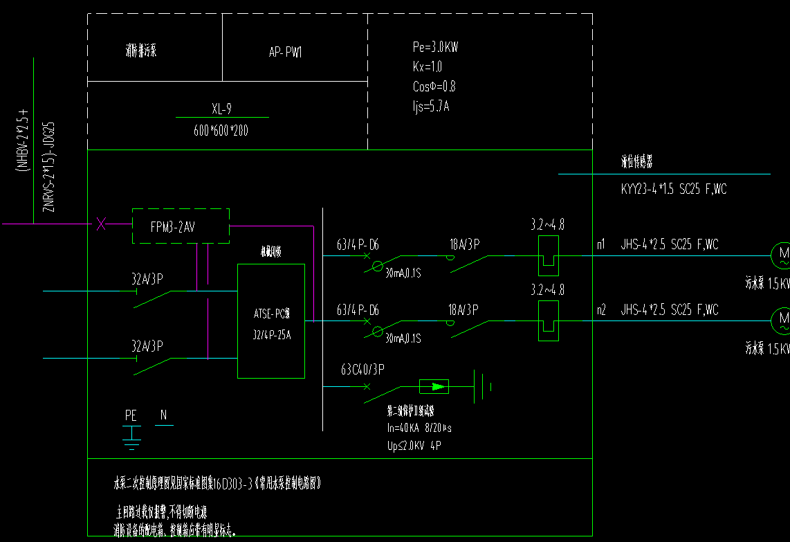

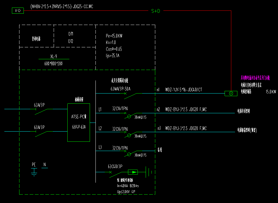

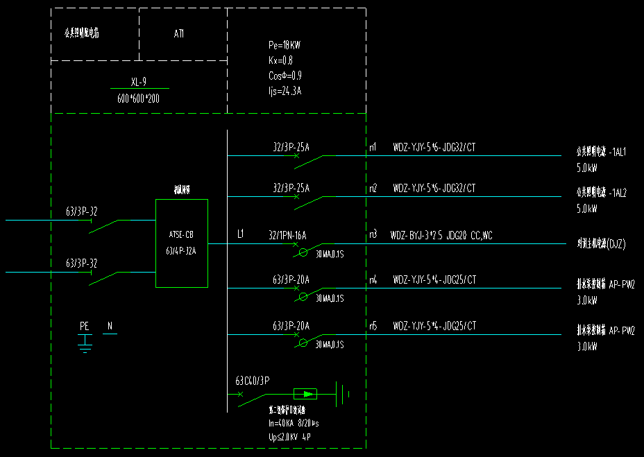

      請各位老師幫我看看,一棟樓里有七個如下圖所示的雙電源配電箱,配電箱甲供,總包報審了7個自動投入裝置調(diào)試費用,整棟樓的強電50萬左右,光這個調(diào)試就已經(jīng)一萬多了,查看了網(wǎng)站里其他同行的相關(guān)的疑問和各位老師的回答,發(fā)現(xiàn)這個問題大家都有不同的解讀,有的老師認為一個雙電源配電箱就應(yīng)該給一個調(diào)試,或者一個單體給一個,但回復(fù)不給的老師分別有下列幾點看法:
    1.此費用已包含在送配電系統(tǒng)調(diào)試中,戶內(nèi)的雙電源箱里只是個轉(zhuǎn)換開關(guān),不屬于自投裝置,備用電源自動投入裝置一般用于兩臺變壓器供電或者BZT備自投裝置、大型發(fā)電機組等;
    2.此費用已包含在配電箱的材料價中,應(yīng)由配電箱廠家在出廠前就調(diào)試好的 ;
    3.一般建筑沒有備用電源自投裝置(與雙電源末端互投裝置不同),智能建筑、5A級寫字樓、高星級酒店、超高層建筑會有這種裝置。
      雙電源調(diào)試費用到底需要不要另外套定額給到這個費用呢?如果確實應(yīng)該給,總包單位報審套取的自動投入裝置調(diào)試 備用電源自投裝置此條定額是否合適呢,是否有其他更合適的定額呢?如果就是不應(yīng)該另外計取這個費用,是否有相關(guān)的規(guī)范支撐呢?
    調(diào)試費套取答疑解惑
  • 這個不能計取,很簡單一句話,沒有可調(diào)元器件,不能計算調(diào)試。另,調(diào)試需要出具調(diào)試報告,還需要有電力修試資質(zhì),一般企業(yè)根本沒有。
