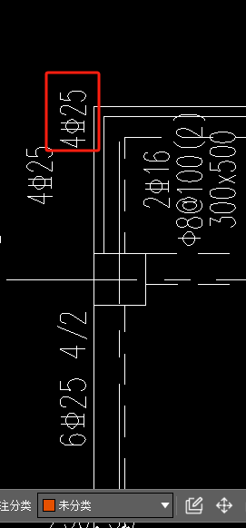

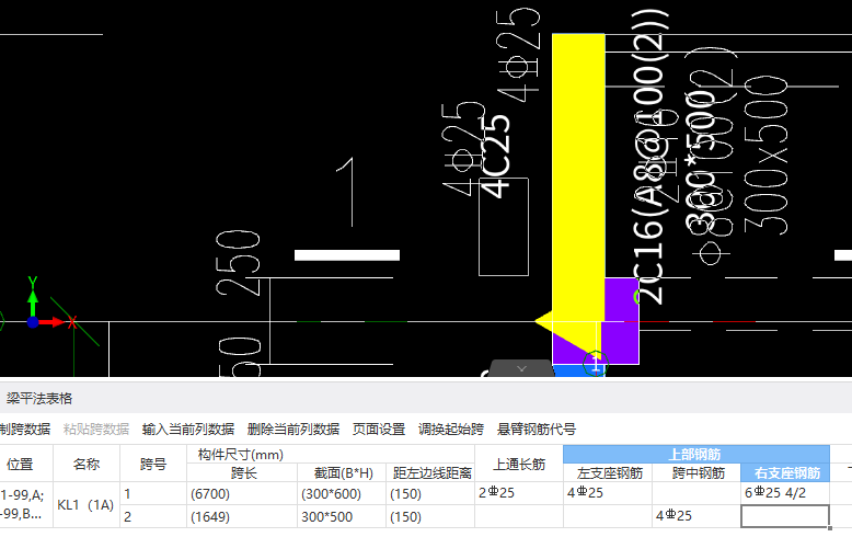

這個懸挑端右支座鋼筋輸入不了,該怎么設置?

跨中筋輸入,懸挑端是沒有支座的所以不可以輸入支座筋
首次提交 2025-03-05 15:23:13 最近修改2025-03-05 15:23:44 (修改過1次)
星辰大海 鉑金專家
答題: 24125 被贊: 26436
跨中輸入4c25
2025-03-05 15:22:55
大家廣聯 鉆石專家
答題: 197556 被贊: 122874
跨中輸入
2025-03-05 15:23:47
雪花飄 飄 鉑金專家
答題: 37024 被贊: 8776
跨中鋼筋輸入即可
2025-03-05 15:28:42
