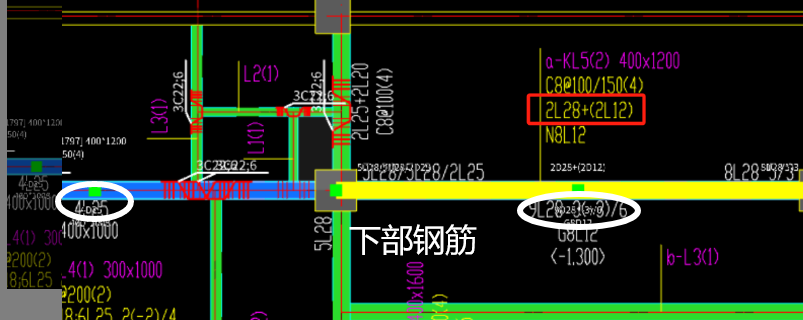

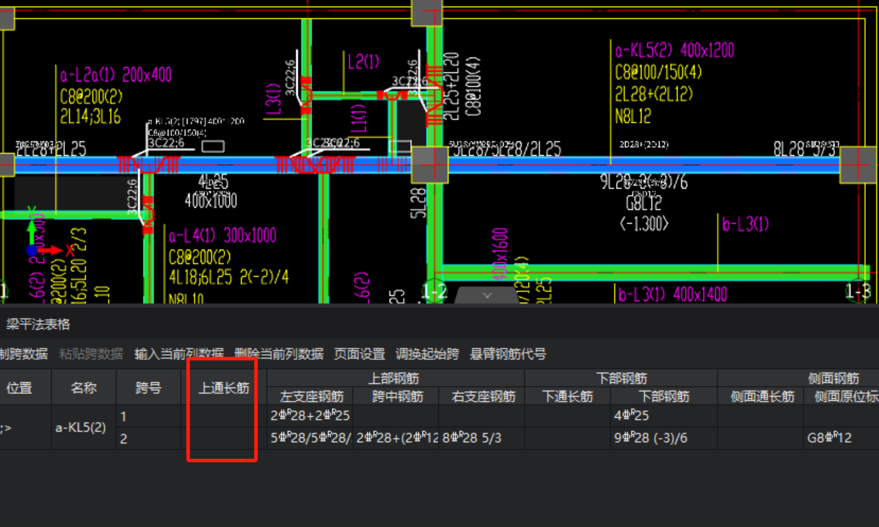

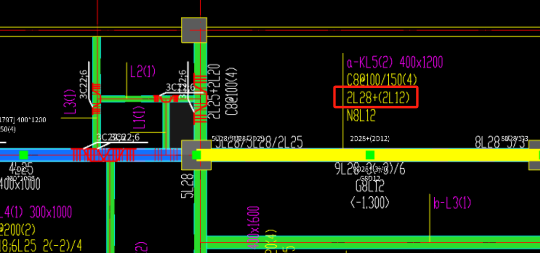

  • 這里的鋼筋是什么意思,是整個梁的上下貫通鋼筋嗎?
    上下貫通
    2025-03-05 14:06:03 補充
    貫通是都寫在這里嗎
    不是的
    是上部通長筋+(架立筋)
    沒有下部通長筋
    有下部鋼筋,在每一跨內不同
    首次提交 2025-03-05 14:02:50  最近修改2025-03-05 14:03:49 (修改過2次)
  • 是梁的上部通長鋼筋+架立筋
    2025-03-05 14:08:11
  • 括號內指的是架立筋,照著輸入即可
    2025-03-05 14:21:33
  • 28的通長筋加12的架立筋
