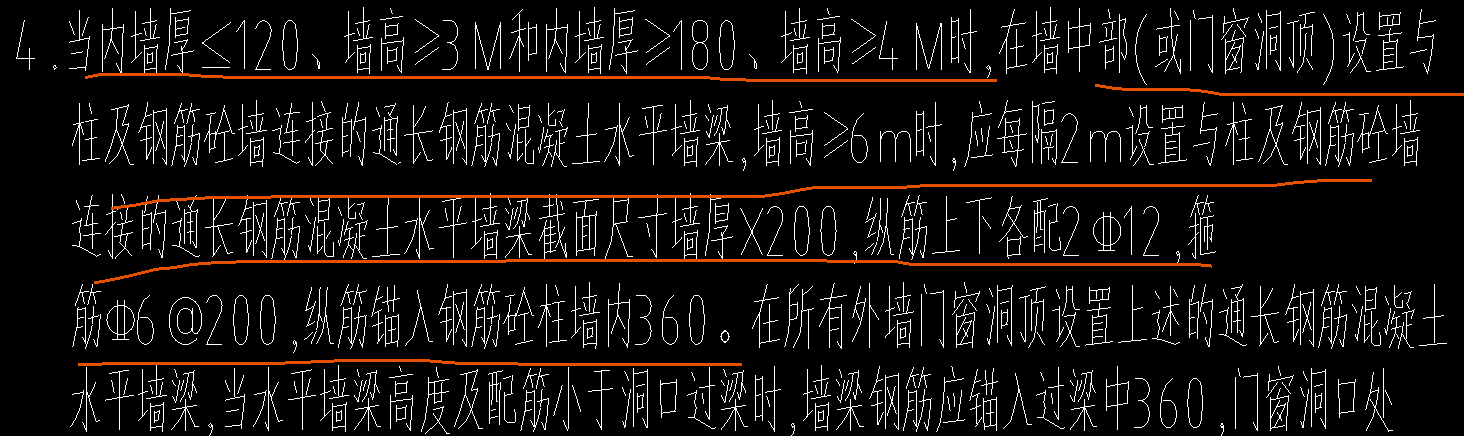

小官 2025-03-04 14:10:13 | 廣東省 土建 | 102查看 5回答
2025-03-04 14:19:45 補充

薛子慶 黃金專家
答題: 19106 被贊: 5532
是指墻凈高
2025-03-04 14:10:51
石姐 鉑金專家
答題: 183703 被贊: 53913
墻高是墻體凈高(梁板下)
2025-03-04 14:10:46
天山雪豹 黃金專家
答題: 141362 被贊: 18157
應該是凈高
2025-03-04 14:11:33
雪花飄 飄 鉑金專家
答題: 36951 被贊: 8762
墻凈高
2025-03-04 14:19:25
nh 鉆石專家
答題: 134440 被贊: 27778
是墻凈高度
