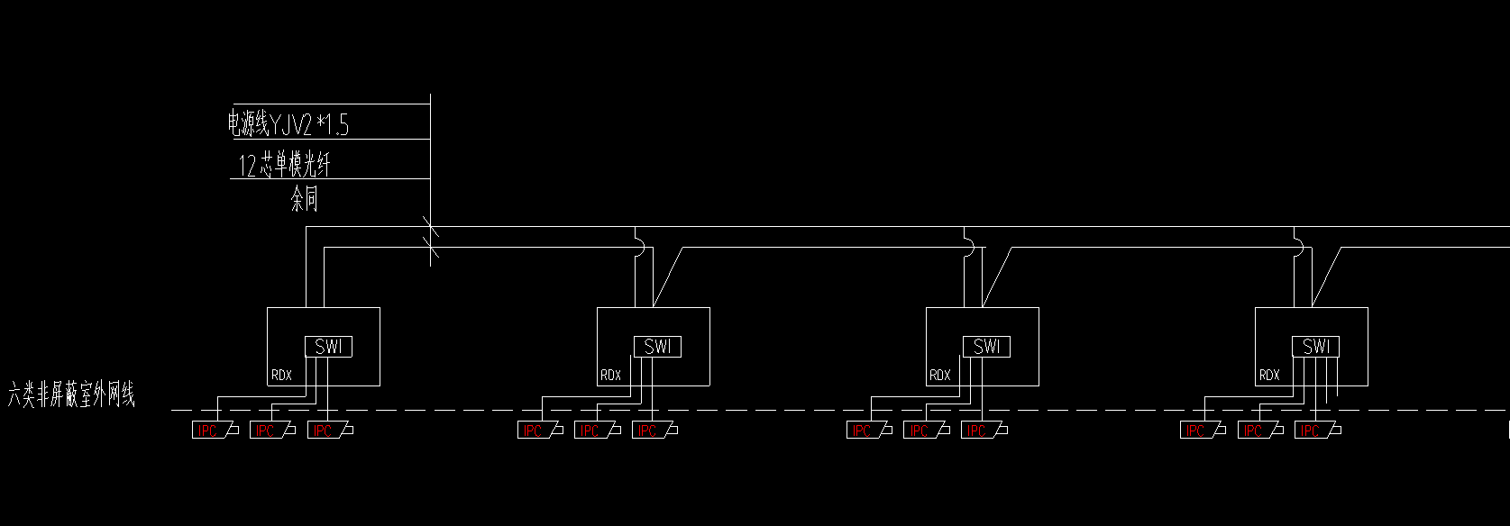

  • 一根光纜可以串聯(lián)弱電電箱使用嗎?
    弱電
    一般主線是多芯的,然后在每個位置分成單芯或者2芯的。
    如果主線本身就是單芯的,需要在分支的位置加分光器之類的設(shè)備才行。
    2025-03-04 11:23:53
  • 光纜可以
    2025-03-04 11:17:54
  • 可以
    2025-03-04 14:42:35
