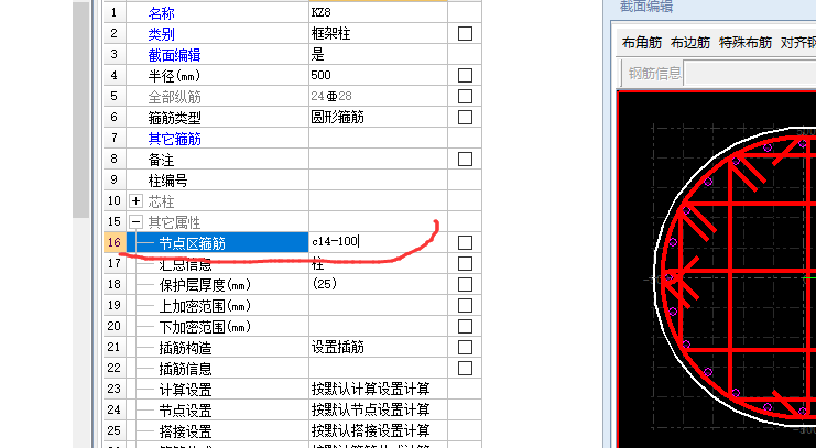

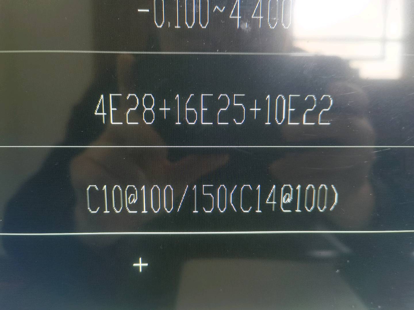

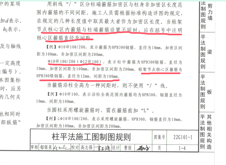

這種的箍筋怎么輸入呢

點開箍筋輸入框,里面有示例 后面有注釋

括號里面應該有文字描述的,有些設計地下地上同一個柱表,括號可能代表地下或者地上或者某一層
