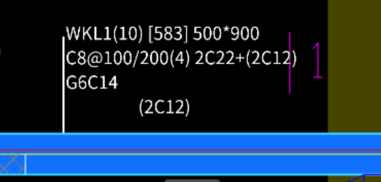

屋面框架梁,10跨,截面是500*900
箍筋是直徑8的,加密區間距100,非加密區間距是200,箍筋是4肢箍,上部鋼筋是2根22+2根12的架立筋,側面鋼筋是6根14的構造鋼筋
2025-03-04 09:46:33
鋼筋撐起半邊天 鉆石專家
答題: 154686 被贊: 49221
(2C12)屬于架力筋
