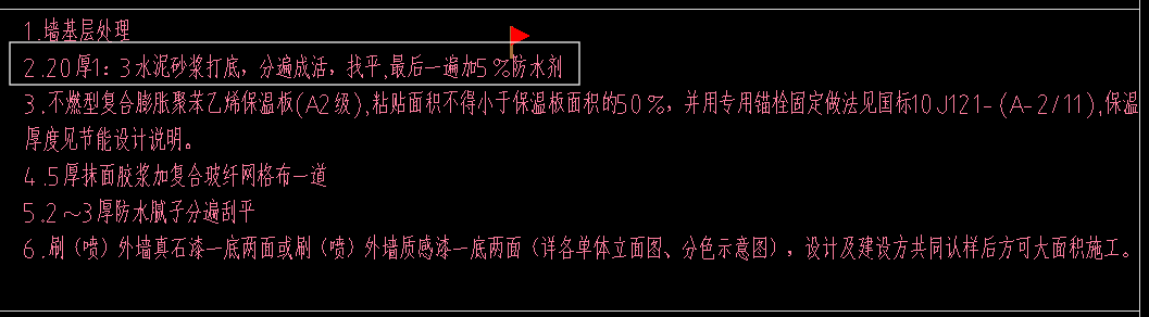

  • 請(qǐng)問(wèn)一下,圖片中圈起來(lái)的加了防水劑的水泥砂漿屬于找平層嗎?防水劑的需要另外算嗎?
    找平層、
我來(lái)答 收藏  舉報(bào)
全部回答 (5) 首答僅用{{minutesHtml}}
    按墻面底層抹灰,按防水砂漿定額可以
    2025-03-04 09:39:00
  • 屬于,5%防水劑可以考慮抽換成防水砂漿或者按水泥用量5%添加防水劑
    2025-03-03 22:02:26
  • 是屬于找平層的。防水劑另外算的。
    2025-03-03 22:04:36
  • 就是防水砂漿
    2025-03-04 04:19:00
  • 屬于找平層,防水劑應(yīng)另算,
    2025-03-04 07:37:40
