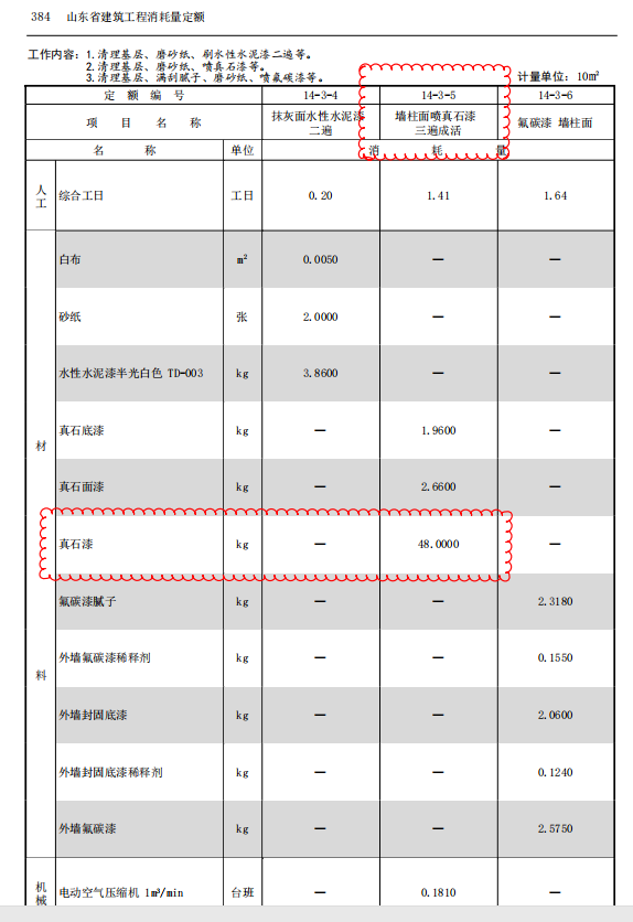

老鐵,求助。山東2016定額,外墻真石漆14-3-5定額“真石漆3遍成活”,3遍指得是不是真石漆遍數,不包括底漆、面漆。
2025-03-03 17:05:33 補充
老鐵,求助。定額14-3-5內容是這樣的,真石漆3遍成活,是包括底漆、真石漆、面漆,還是單純的真石漆3遍。
左耳 白銀專家
答題: 569 被贊: 164
三遍成活指的是三道工序,包括底漆、面漆、真石漆
