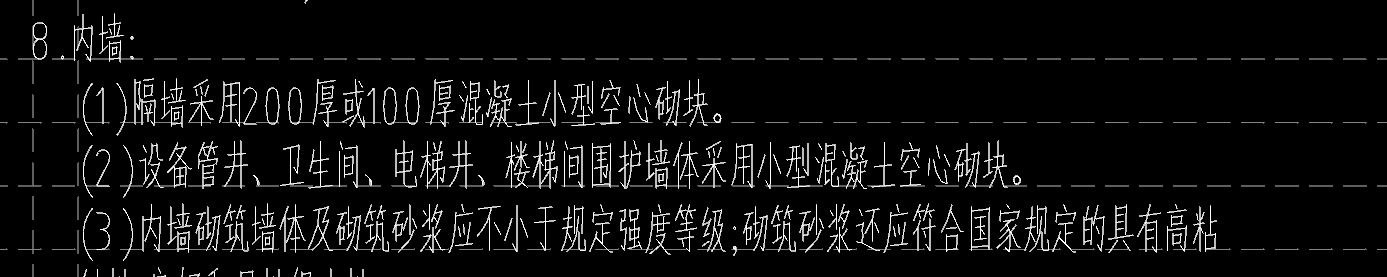

    問題1:衛生間這種100厚隔墻用設置門抱框柱、和設計說明說的轉角處構造柱及墻高大于4米的水平系梁嗎?
    問題2:如果需要設置,那柱下面是在混凝土地面上后植筋,還是打混凝土時候預埋上?
    問題3:衛生間的隔墻是砌到頂嗎?還是只到吊頂處?

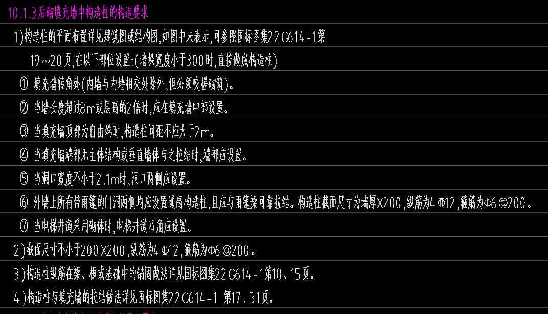

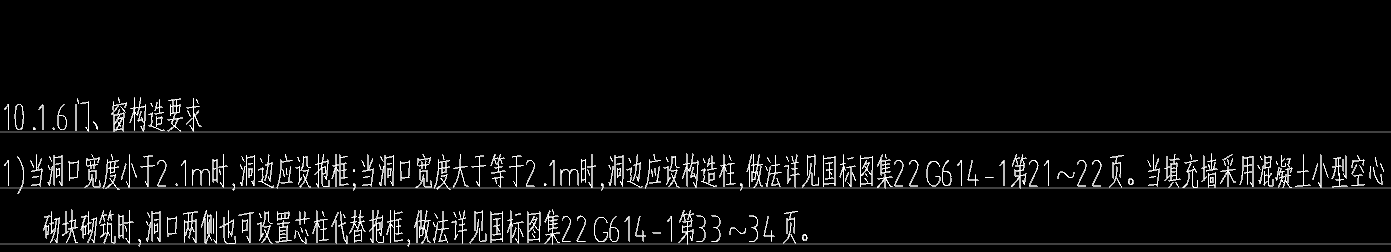

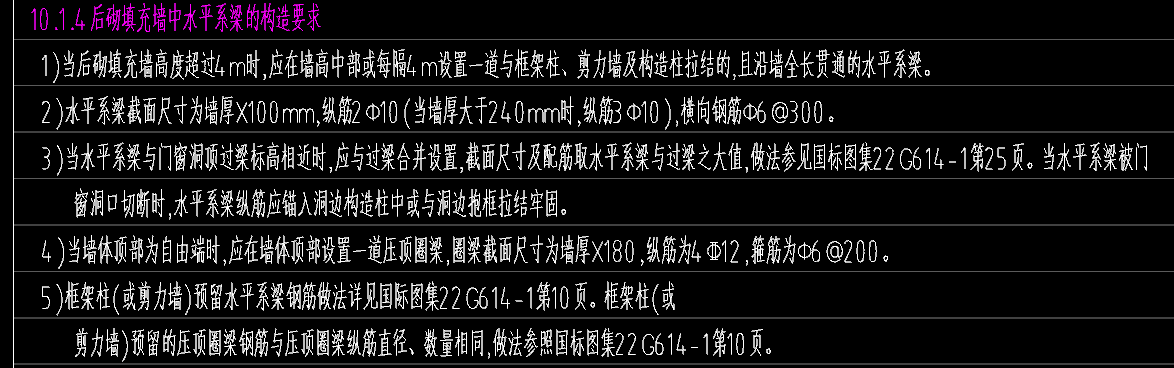

    問題1:衛生間這種100厚隔墻用不用設置門抱框柱(內墻抱框柱洞口寬度要大于1.2米);內墻轉角處不設構造柱(看10.1.3.1)套的第1條,內墻與內墻交接處除外);墻凈高(扣減梁高、板厚)大于4米設置水平系梁;
    問題2:如果需要設置,那柱下面是在混凝土地面上后植筋,還是打混凝土時候預埋上,要看你的施工組織設計,植筋、預埋都可以,要看施工需要(一般的下部預留,上部植筋,圖集要求預埋件)。
    問題3:衛生間的隔墻要砌到頂(容易濕氣外泄,造成房間頂棚返潮),如果不到頂,需要增加構造柱和壓頂;
