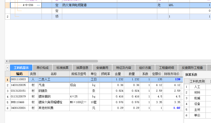

    風管穿墻防火封堵,風管周邊一圈50mm用玻纖做封堵,靠墻兩側采用防火板,防火板在風管四周150mm做一圈,套定額是不是套防火板封堵,再補充主材,主材有防火板及玻纖,防火板面積是否扣除風管面積,玻纖按立方計入

    在什么情況下可以套防火堵洞電纜隧道這個定額字防火封堵套什么定額
    一、風管如果設計要求做防火封堵,可套相應的防火封堵子目計算。
    二、你描述的(玻纖、防火板)不是防火封堵,防火封堵采用的是防火枕、防火泥,不是絕熱保溫材料。
    三、4-8-206定額子目僅適用于電纜敷設穿越隧道時使用。不適用于風管穿墻時做防火封堵。
