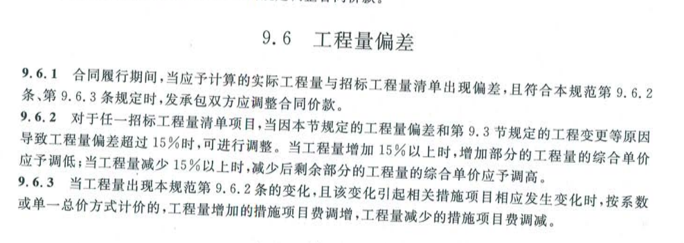

    清單工程量投標與結算偏差在多大范圍內不應調整?有相關文件沒有?如果有幫忙發郵箱508879246@qq.com;謝謝
  • 沒有,都得調整
    2025-03-03 12:45:18
  • 一般按5%為分界點,具體還要看合同
    2025-03-03 12:45:32
  • 這個是雙方合同中去確定的
    你可以到清單計價規范里支看看應該有相應 的規定,超過才可以調整
    清單工程
    這個是清單計價規范里的規定,可以參考執行
    首次提交 2025-03-03 12:46:25  最近修改2025-03-03 12:49:51 (修改過1次)
  •  清單工程量投標與結算偏差在15%范圍內不應調整 ,清單計價規范里 有相應 的規定。
    2025-03-03 13:28:20
