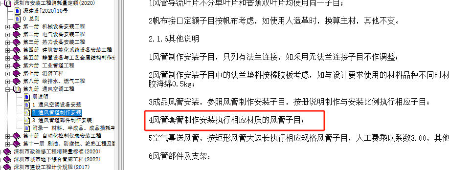

    人防通風套管是否要單獨列清單項計算?還是可以放在風管清單里面?人防
  • 按風管制安子目計算。(密閉套管,除外)
    首次提交 2025-03-03 12:16:09  最近修改2025-03-03 12:16:55 (修改過1次)
  • 是的,單到清單。
    2025-03-03 12:53:08
  • 需要
    2025-03-03 13:59:40
  • 套管是要單獨列清單項計算
    2025-03-03 16:32:06
