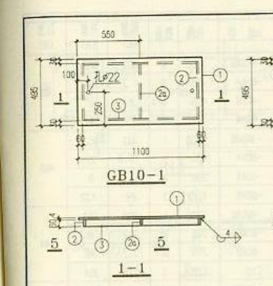

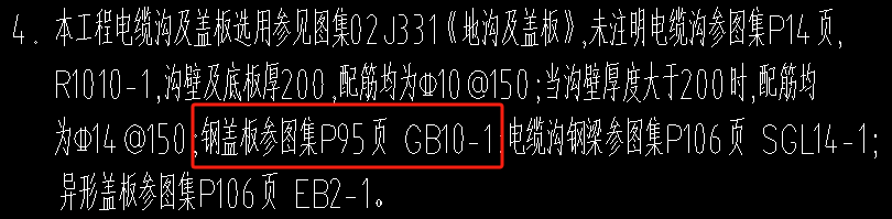

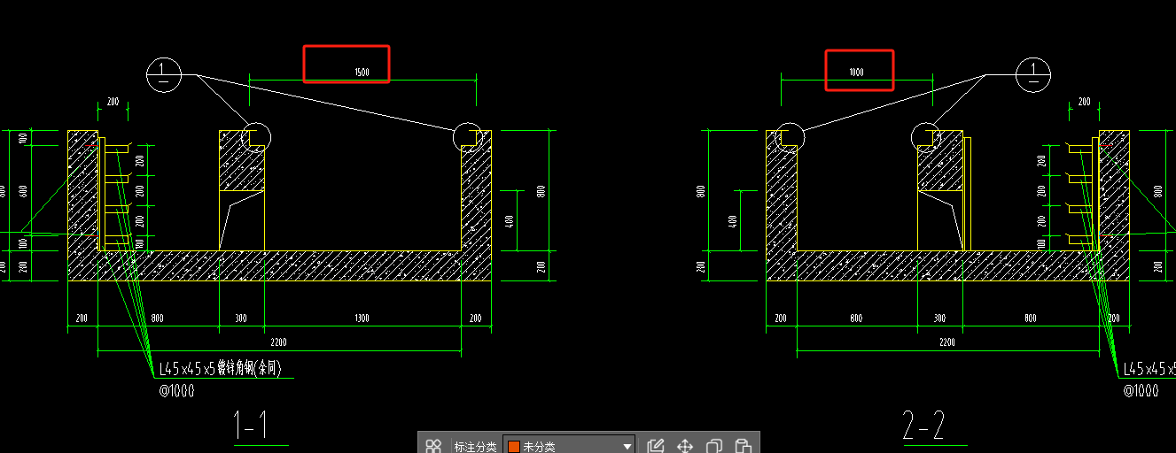

圖紙上說明按照圖集10-1來做 但是圖集上的蓋板尺寸與圖紙不符時 尺寸該如何考慮? 圖紙上的蓋板尺寸寬度為1500,圖集上蓋板的寬度為495.

寬度為495,長度為圖紙長度1500;
