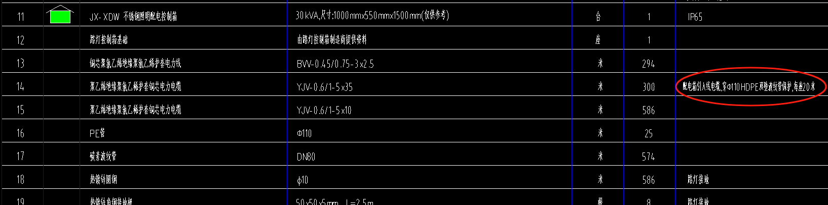

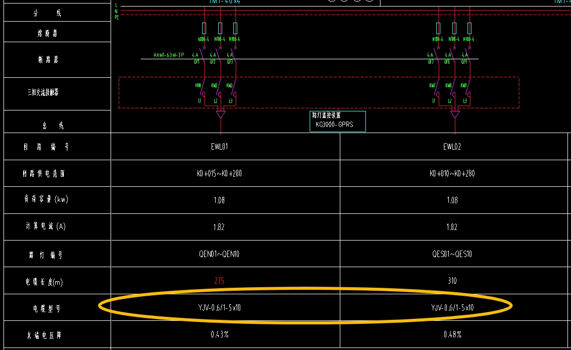

    請問電纜 YJV-0.6/1-5x35mm2在圖紙上計算哪里?5*10的是平面距離長度,5*35是哪里的工程量
  • 5x35是引入到配電箱的電線
    2025-03-03 10:50:29
  • 5*35是前端引入電纜
    2025-03-03 10:54:47
  • 電纜 YJV-0.6/1-5x35mm2表示路燈控制箱的進線電纜,按照說明,每一個配電箱計算30米進行電纜。
    2025-03-03 10:58:16
  • 電纜  根據平面圖計算
