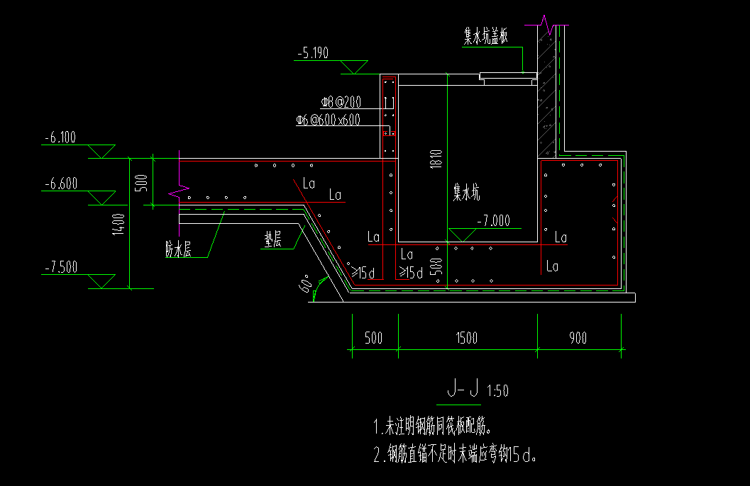

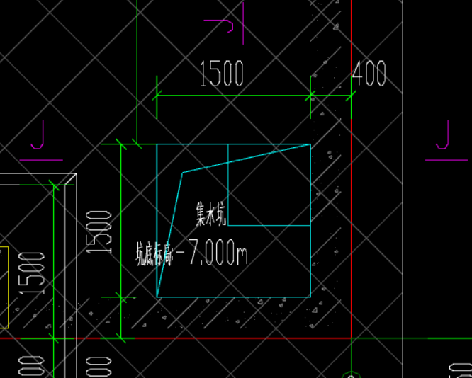

如圖,該集水坑應當如何設置(求操作圖)

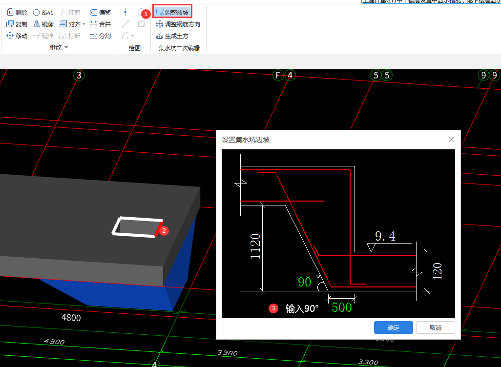

1、布置集水坑
2、修改一邊角度

定義的集水坑直接布置就可以了
