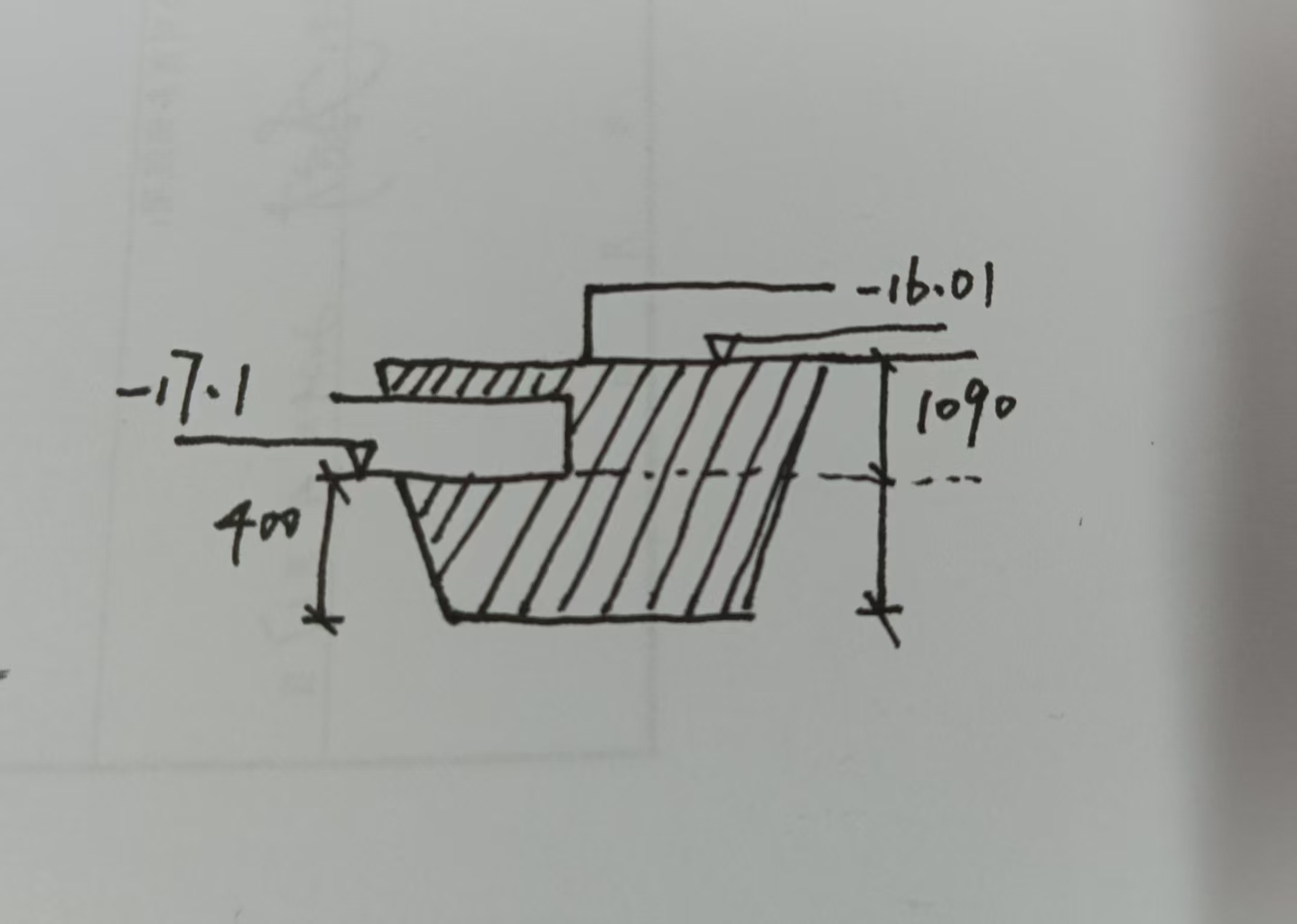

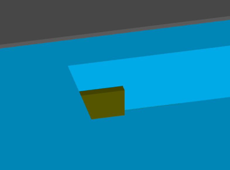

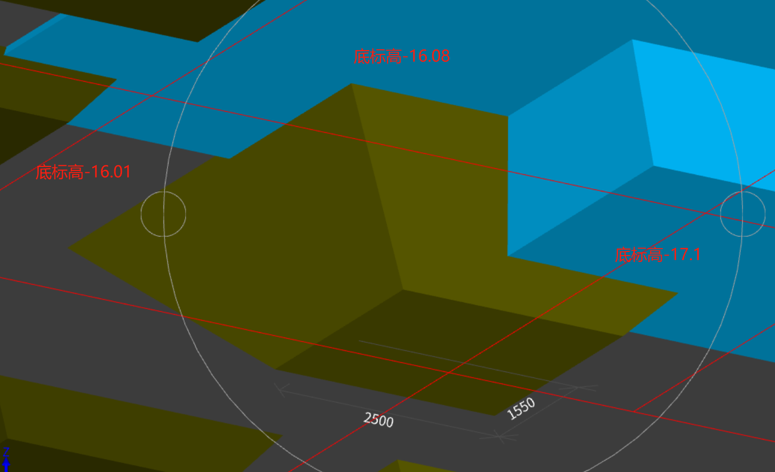

  • 求助各位大佬,筏板變截面處高差太大,布置柱墩和樁承臺(tái)都會(huì)出現(xiàn)下圖這種問(wèn)題
    請(qǐng)問(wèn)有什么好的解決辦法嗎?如果要用筏板代替下柱墩的話鋼筋需要怎么修改能跟原量相同,求詳細(xì)解答!!

  • 修改承臺(tái)頂標(biāo)高
