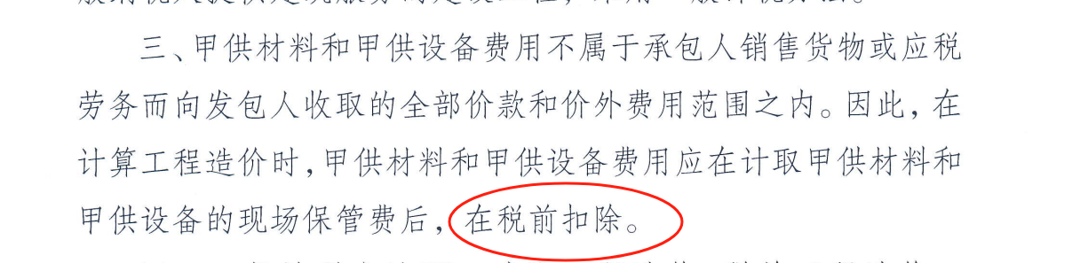

  • 甲供材稅前扣除
    規費和稅金

  •  利潤規費和稅金的計算基數是不計算主材費用的,所以直接刪除主材不影響最終工程造價的 ,,,
