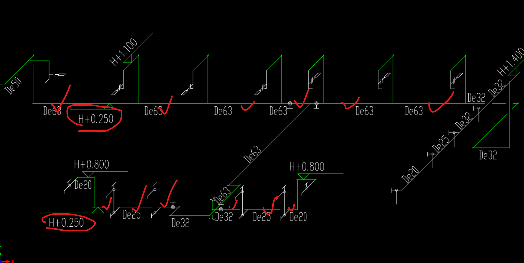

指所有打勾的管道標高
2025-03-01 00:09:17
獨行者 鉑金專家
答題: 60468 被贊: 44999
是所有的水平管
2025-03-01 06:38:22
請問圈起來的這段標高是H+1.1嗎還是H+0
給排水
如上平面圖三個框分別為兩個C1戶型和一個C2戶型。平面圖中綠色為給水,紅色為熱水藍色箭頭3為套管標記DN20(熱水)和DN25(冷水)。紅色箭頭3為水井。黃色箭頭處為每戶冷熱進水閥門處。根據設計說明得知水表前為主管(襯熟鋼管)。水表后為支管(PPR)。那從C2原理圖中得知戶內的冷熱水支管都為DN20和DN25。但是從冷熱水系統圖中看。水平管都為DN32,平面圖中套管為之的標號為DN25和DN20。那么該是哪里的標注出問題,還有藍色箭頭1和2處該為主管還是支管,該用鋼管還是PPR?減壓閥冷熱水系統圖中標注的減壓閥又該在什么位置?戶型水原理圖中A箭頭為H+0.5那B處的標高為多少呢?是設計沒標注還是怎么?
