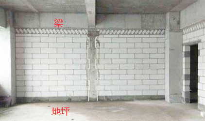

    2018電力工程概算定額規定:梁下邊的內墻從室內地坪標高(有基礎梁的從基礎梁頂標高)計算至梁底標高。墻體厚度按照設計墻厚計算,標準實心磚按照表5-1計算。墻垛、壁柱計算砌體工程量。扣除門窗及單個面積大于1m2洞口所占的體積,不扣除鋼筋磚過梁、過梁、砌體加固鋼筋、圈梁、構造柱、通風道、框架或結構梁柱等所占的體積。
    “梁下邊的內墻從室內地坪標高(有基礎梁的從基礎梁頂標高)計算至梁底標高”這段話中的梁是什么梁?
