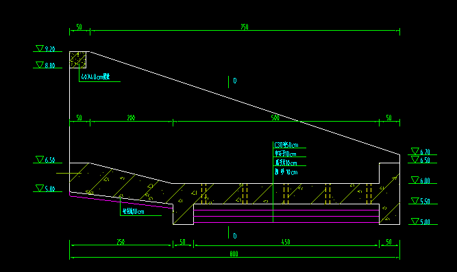

    如圖圈出部分,斜板一端厚700,銜接平板部分厚500,如何設置它們銜接?筏板
    2025-02-28 17:34:34 補充
    板板圖紙如上

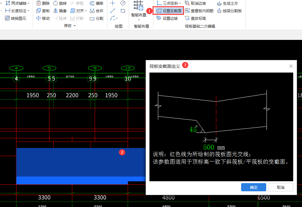

  • 變截面
    2025-02-28 17:01:16
  • 采用筏板變截面處理
    2025-02-28 17:01:28
  • 用筏板變截面處理
    2025-02-28 17:01:30
  • 不同滑板基礎要根據設計要求定義不同的屬性,對應的布置在相應的位置,連接部位你要根據設計要求設置邊坡進行調整
    2025-02-28 17:02:08
  • 看圖紙給的斷面圖,選中兩塊筏板,點擊右鍵,設置筏板變截面
    2025-02-28 17:02:13
  • 厚度不一致,一般是有節點的,查找相關圖紙,按圖來設置
    2025-02-28 17:02:29
  • 答疑解惑
    2025-02-28 17:03:35
  • 變截面
    2025-02-28 17:06:41
