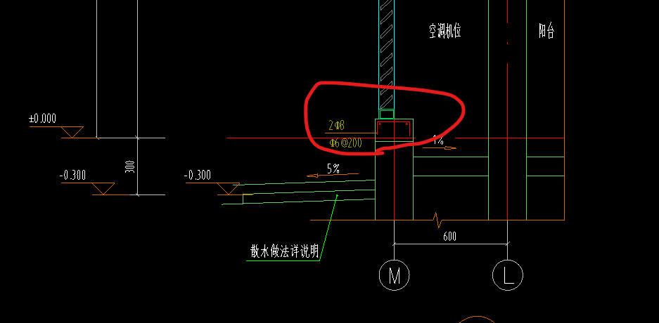

  • 請問這種構建一般伸入兩端多少長度,還是與柱子搭接
    伸入
    2025-02-28 15:12:57 補充
    屬于什么構建,套定額時
    與柱子搭接
    2025-02-28 15:12:54
  • 伸入柱錨固La
    壓頂兩端
    首次提交 2025-02-28 15:14:17  最近修改2025-02-28 15:15:18 (修改過1次)
  • 分布筋錨入兩側柱墻內對應錨固長度可以,錨固長度按圖紙要求
    2025-02-28 15:16:17
  • 與墻柱錨固,或植筋搭接
    2025-02-28 15:28:05
