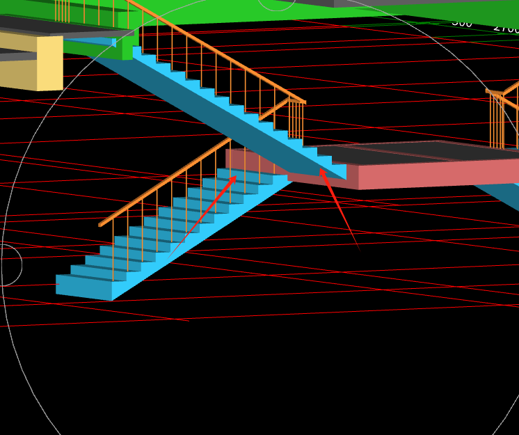

你好,老師,請問,圖上一層樓兩跑樓梯,新新不一樣,我在設的時候畫了兩個單跑樓梯,但是老是提示樓梯梁
重疊,這是為什么呢? 這種樓梯應該怎么設置呢
