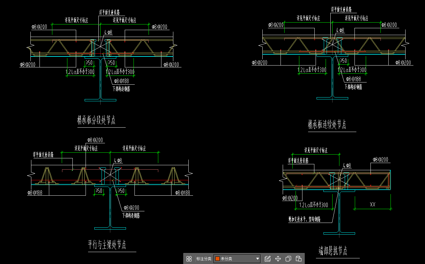

    疑問:1、如圖中的樓承板需要布置下部鋼筋嗎?圖中只講了下部分布鋼筋,是不是不需要布置下部受力筋?

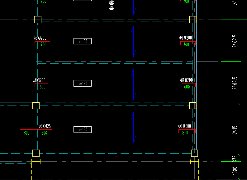

              2、圖中各節點處附加的鋼筋需要手動計算嗎?節點中鋼筋與說明中的鋼筋不同?怎么區分各節點呢?

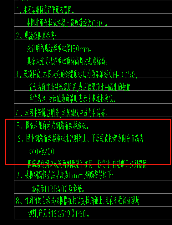

              3、設計說明與圖紙詳圖的鋼筋說明不同,是否以詳圖為準?

    桁架板,鋼筋只需計算分布筋。
