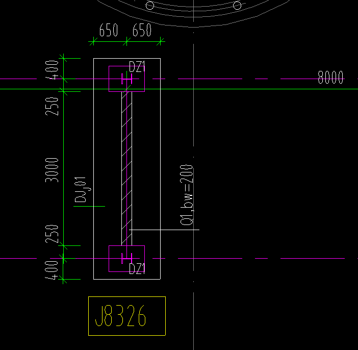

  • 請問這個構建應該怎么畫

  • 混凝土條形基礎
    2025-02-27 17:28:48
  • 條基+柱子+剪力墻
    2025-02-27 17:28:58
  • 獨立基礎+柱定義
    2025-02-27 17:31:32

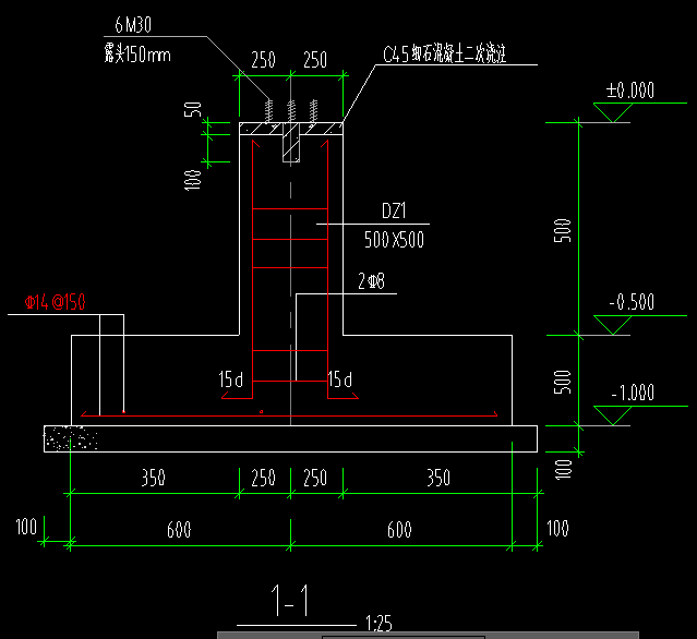

  • 下部,條形基礎,上下端部,用短柱定義布置。中部,用剪力墻定義布置。
    2025-02-27 17:31:58
  • 用獨立基礎,圖寫了是dj,兩面的是柱子dz1,中間的是剪力墻q1
    2025-02-27 17:41:11
  • 條基+柱
