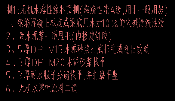

素水泥漿
抹灰8厚
膩子
涂料
2025-02-27 14:54:39
老師你好 請問這個天棚做法怎么套價
老師你好 請問這個天棚做法怎么套價 能詳細套一下嗎 謝謝了!
