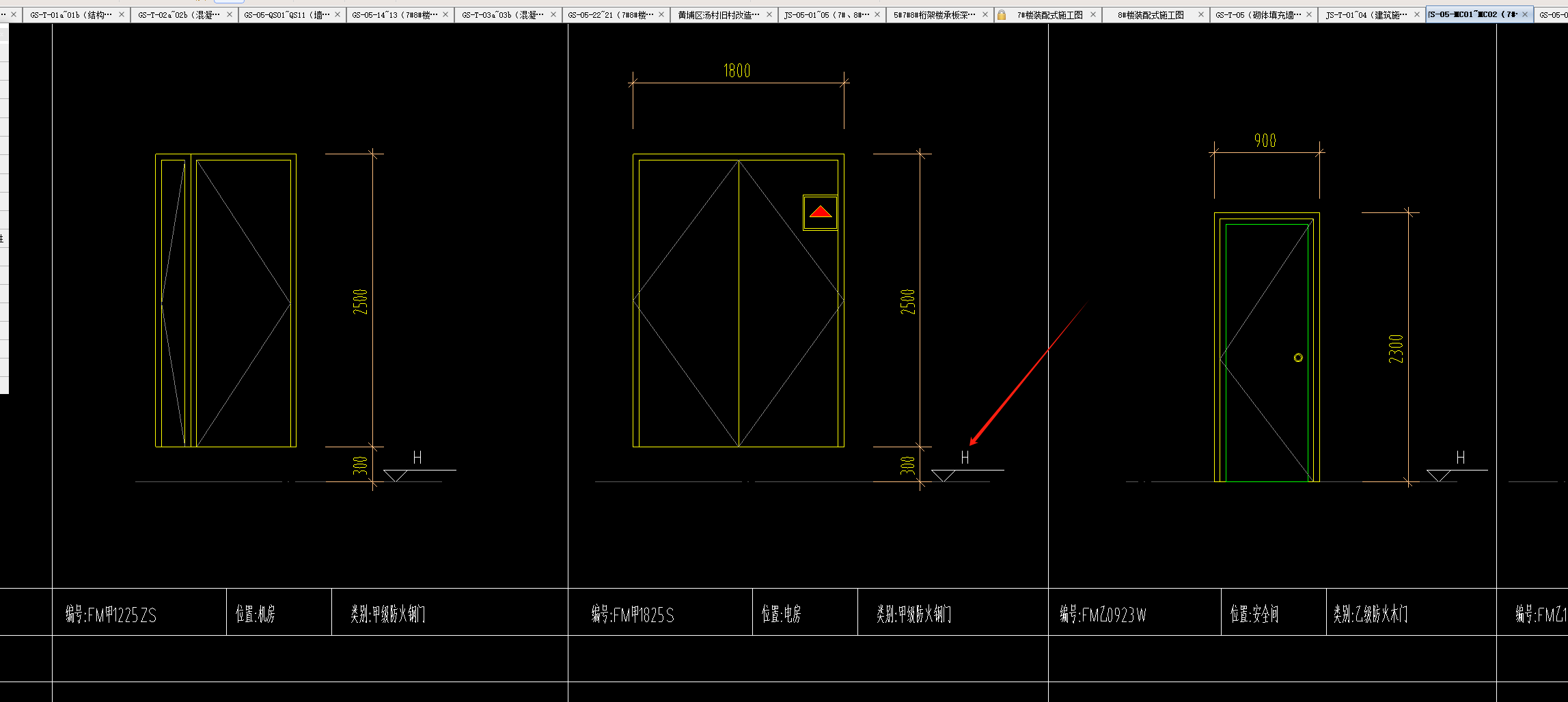

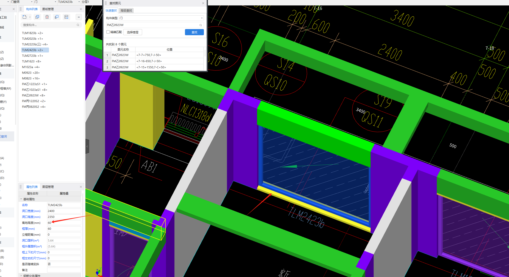

關于在鋼筋算量軟件里面定義門窗
在關鍵軟件里面定義門窗時候需要離地高度需要加上地面做法的厚度嗎比如一個3米高的樓層鋼筋算量軟件層樓設置是按結構標高-0.05至2.95米 梁高0.7m 門窗洞口尺寸是1000*2250mm 建筑地面做法是50mm厚;如果定義門時候離地高度為0時,門的頂標高就是2.2米 門頂與梁底還有50mm間隙 ,這樣就要布置掛板,就算什么都不布置那也多算50mm高的砌體墻。根據建筑圖紙門的高度是從建筑完成面開始算的,剛剛好做到梁低。所以我個人覺得在鋼筋算量軟件里面定義門的有2種辦法1:把門高多定義一個底面做法的厚度,比如2250高的門定義成2300這樣就剛剛好做的梁低2;把距地高度定義成50mm,這種方法也多算了門下面50mm高的砌體,但是不用布置過梁。各位老師我這樣合理嗎 補充問題:第2種情況是因為門下50mm高,現場是不可能做砌體墻的。所以這樣定義就多算了50mm高的砌體墻補充問題:大家都說不用考慮地面做法,那這樣門到梁底是不是就有50mm高差。但是根據建筑圖紙是沒有的,那這樣不是錯了嗎
