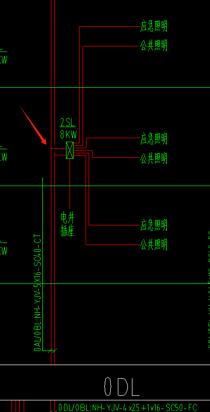

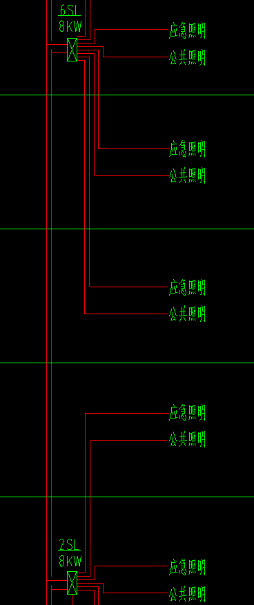

  • 從-1層到這個2SL箱子的電纜是串聯(lián)的嗎,還是必須再從-1出線到其他樓層的SL箱
    其他樓層 樓層
  • 不是串聯(lián),是并聯(lián),是你說的這個意思,手拉手的,到配電箱之后,斷路器上口并接去上層的配電箱
    2025-02-27 09:12:31
  • 從負(fù)一層上來兩根5*16的電纜(一主電,一備電),你箭頭所指的位置可以理解為電纜分支器(從主纜分支至每臺SL配電箱),或者按照一樓所述的5*16電纜進(jìn)2SL配電箱后,再從此箱的上口繼續(xù)往樓上走(但是一般不會這樣做)。
