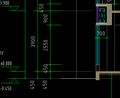

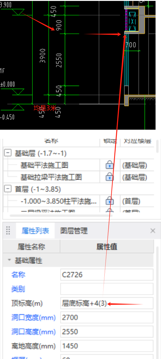

  • 請教一下,這樣的離地高度對嗎
    離地高度

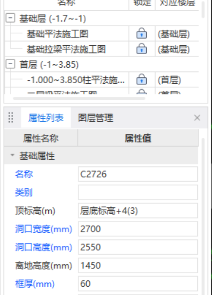

  • 不對的  離地是你軟件里定義的底標高,不是室外地面的標高
    如果你一層底標高定義的是-0.1   那么這里的離地高度是550

  • 450+結構標高與建筑標高差
    2025-02-26 16:28:15
  • 是正確的。如果知道了窗的頂標高可以, 直接輸入這個標高,離地高度正確計算。從截圖看,窗的標高是3.0米,構件屬性中設置的就是3米是,是正確的。廣聯達服務新干線
