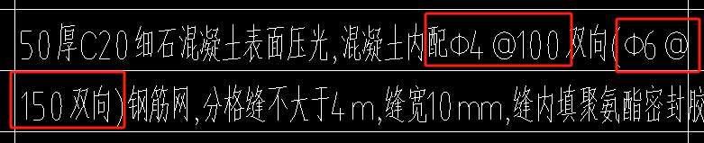

  • 這是什么意思,雙層雙向鋼筋?
    雙層雙向
    2025-02-26 16:13:25 補充
    是兩個方向各用一種鋼筋嗎
全部回答 (5) 首答僅用{{minutesHtml}}
    不是雙層的  只是雙向的  兩種鋼筋網片用一種
    選擇一種做法
    首次提交 2025-02-26 16:09:21  最近修改2025-02-26 16:13:51 (修改過3次)
  • 單層雙向鋼筋。
    2025-02-26 16:09:24
  • 單層雙向
    2025-02-26 16:09:33
  • 雙向單層
    2025-02-26 16:10:07
  • 一層的φ4@100雙向或者一層的φ6@150雙向鋼筋網
    2025-02-26 16:16:41
