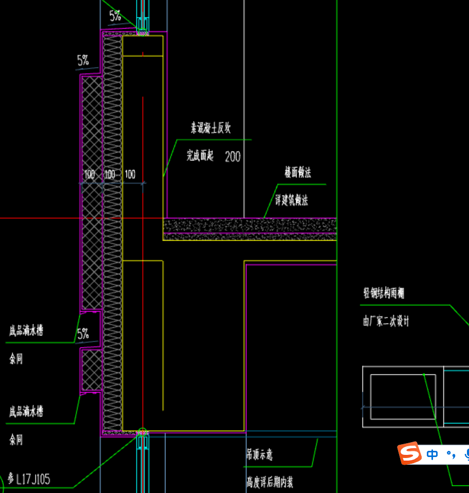

超人強 2025-02-26 14:32:28 | 湖北省 土建土建計量GTJ | 65查看 2回答
小野貓 鉑金專家
答題: 52661 被贊: 13660
需要分開,外側的手算吧
2025-02-26 14:43:52
魚
答題: 61 被贊: 8
可以試試用兩種不同的材料畫一下
2025-02-26 15:24:36
屋面畫法及定義中的問題
在定義屋面的時候,保溫層、找平層等做法是否在屋面中一次性定義,定義的話,工程量是不是也在這個時候進行設置?然后剛性屋面的鋼筋(按a6-300)如何設置?在鋼筋屬性中的其他屬性進行設置嗎但是這個好像不好就算量?還一個問題,用“點”畫布置屋面的時候也需要“封閉區域”這個有外挑天溝的時候也很不好處理,“點”畫只畫了墻內邊線以內的部分,墻體寬度以及外挑的部分都沒有布置。這一個大家又都是怎么處理的?用直線畫嗎?另外外天溝兩邊翻邊高度不一致,有女兒墻這邊是600,但天溝外邊高度只有300,這個又怎么處理?
