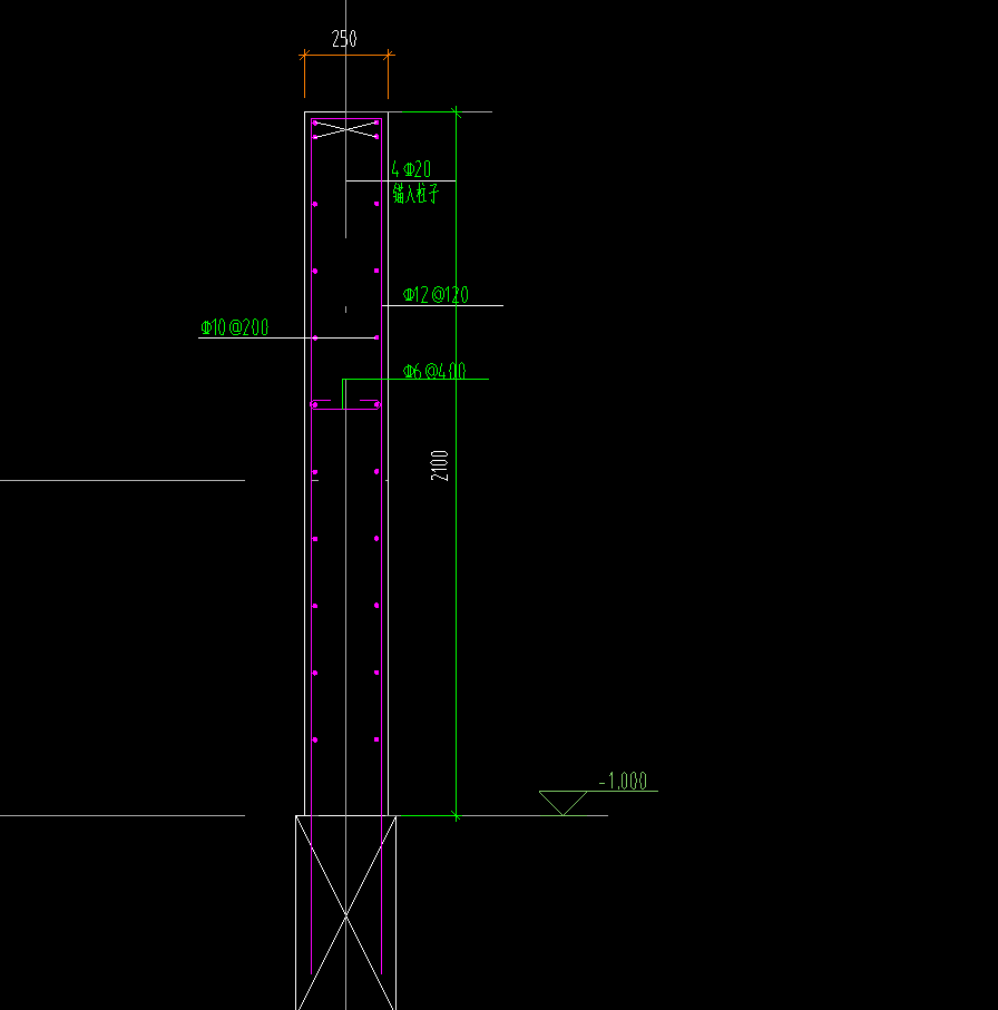

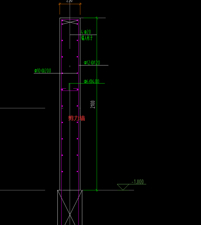

  • 請教一下,這個可以用剪力墻繪制嗎
    剪力墻
  • 可以的
    2025-02-26 10:27:39
  • 墻繪制

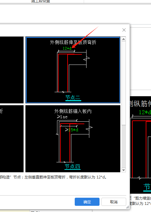

  • 可以畫欄板,直接編輯鋼筋線,因為剪力墻豎向鋼筋頂部默認(rèn)是12d,需要修改節(jié)點設(shè)置,一改其他剪力墻也會跟著變
    2025-02-26 10:30:39
  • 剪力墻繪制,修改節(jié)點:縱筋頂部彎折12*d為:(250-2*保護層)/2
