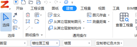

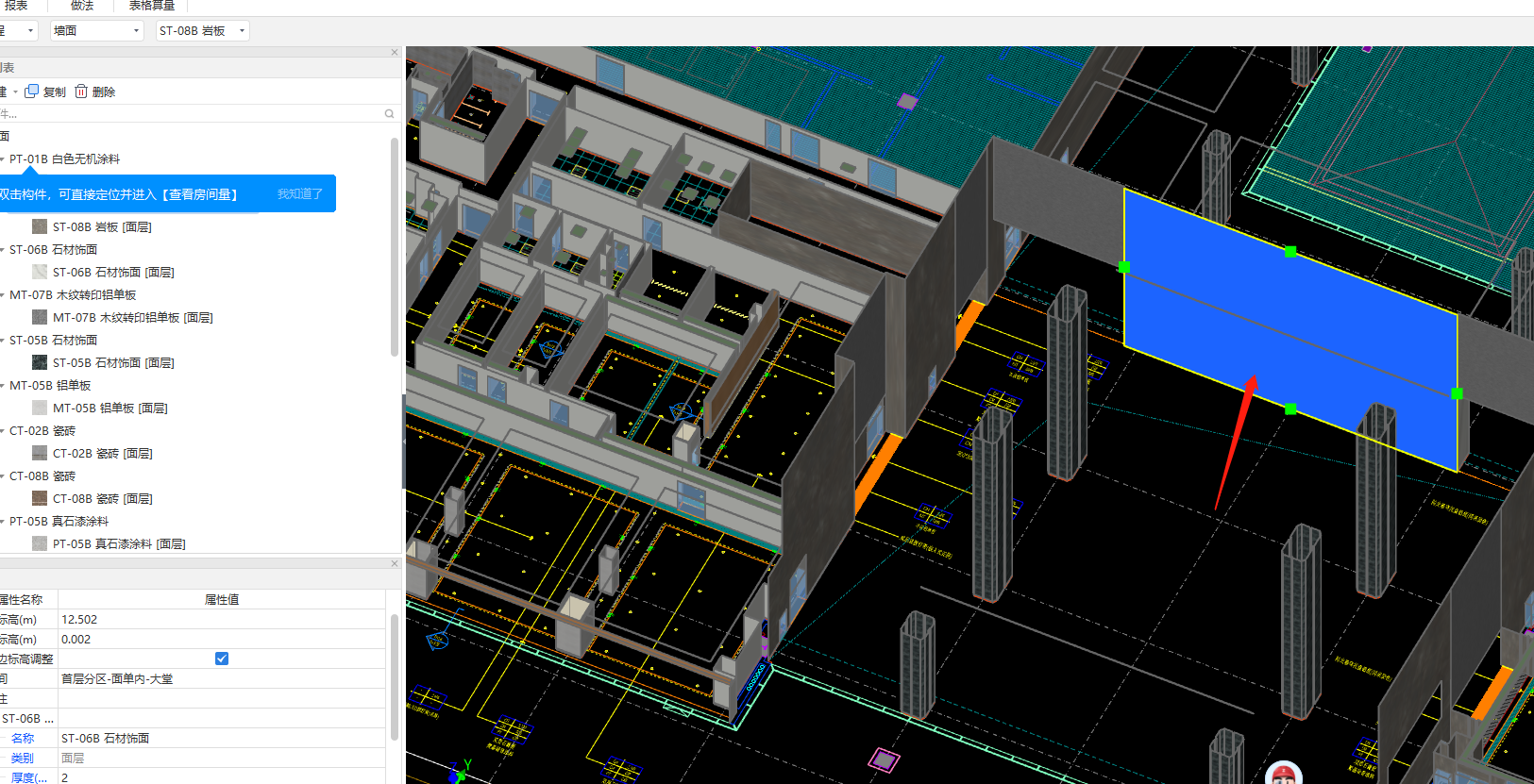

請問一下廣聯達裝飾軟件如何查看圖元構件工程量,例如我想查看這面墻的工程量,要怎么操作呢

工程量--查看工程量

右鍵單擊構件,查看工程量
