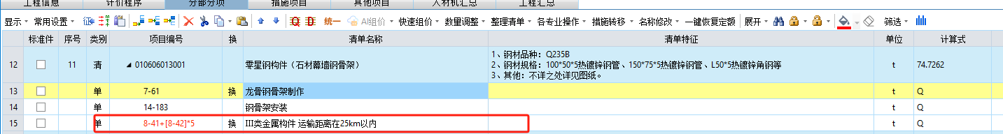

  • 江蘇定額中,石材幕墻鋼龍骨制作及安裝,是否套用金屬構件運輸定額
    金屬構件
    請問,江蘇定額中,石材幕墻鋼龍骨制作及安裝,是否需要套運輸定額,施工單位套的定個運輸定額依據一般是按照什么來考慮的,是否合理
    不需要另套運輸定額;幕墻龍骨為現場制作安裝,而到場材料中均己包含相應的運輸費用
    定額中為需在加工廠進行加工后再運至現場的構件,而非金屬材料
