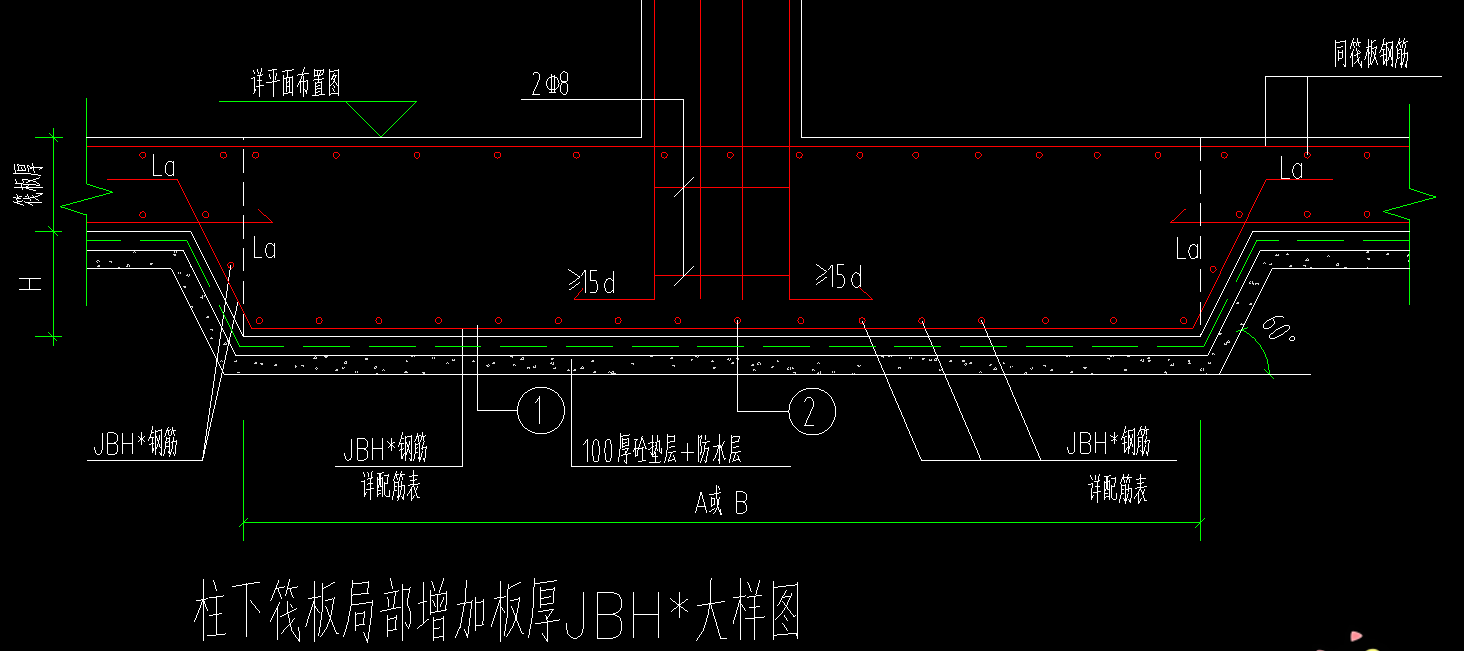

如圖,筏板基礎(筏板基礎厚度500)只有如圖詳圖,圖紙上沒有馬凳筋相關信息,在土建設置時是否需要考慮,

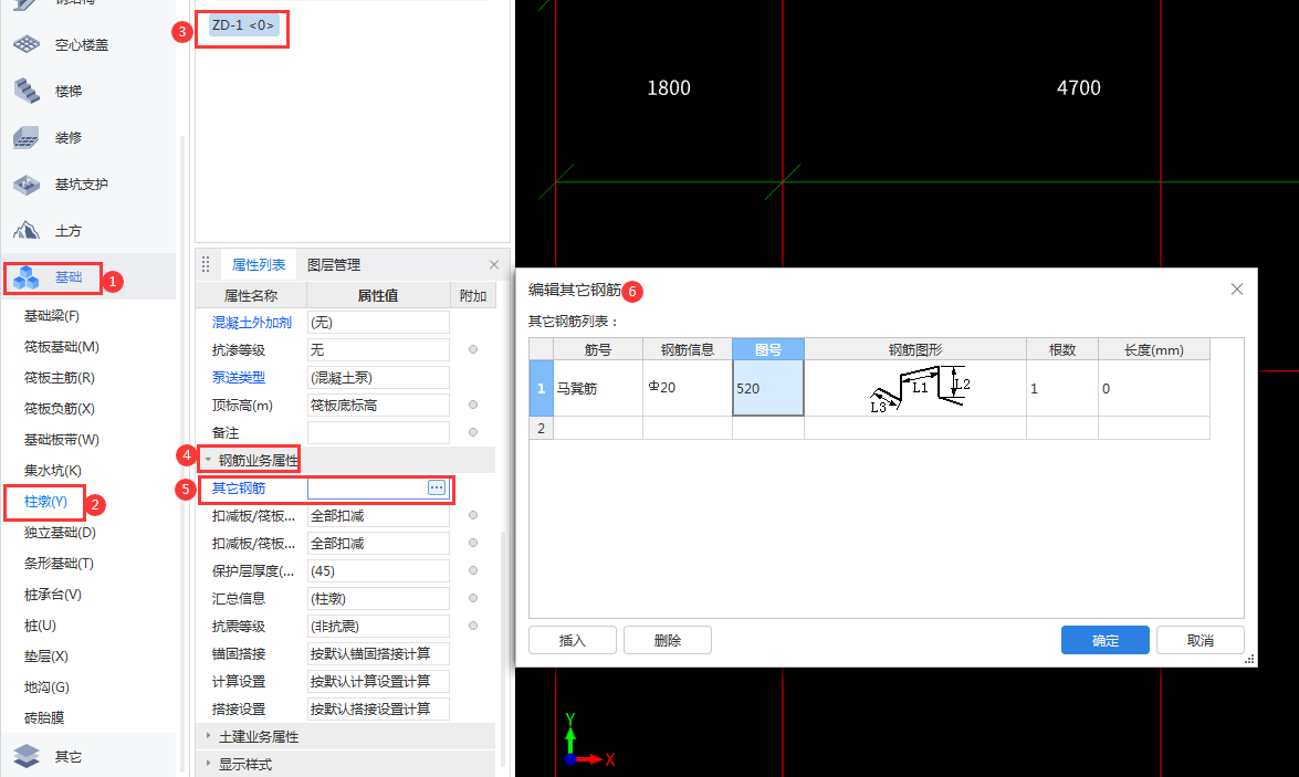

要考慮,其它鋼筋輸入
首次提交 2025-02-25 17:59:19 最近修改2025-02-25 18:01:39 (修改過1次)
雪蓮 鉑金專家
答題: 32246 被贊: 7999
需要考慮,
2025-02-25 17:55:32
雪花飄 飄 鉑金專家
答題: 37624 被贊: 8912
需要馬鐙,按施工組織設計
2025-02-25 17:58:45
