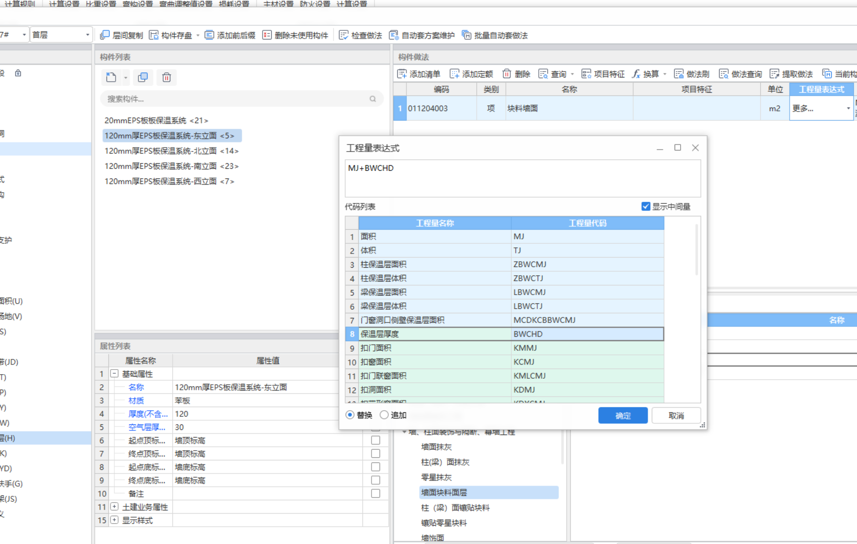

我需要按保溫層外邊線算墻磚的面積,因為軟件本身的保溫層面積是按中心線計算的,不知道我這樣加上保溫層厚度出來的面積是不是我想要的

塊料面積

按保溫層外表面積計算的。

不是,是加上瓷磚厚度的尺寸算出來的面積

塊料墻面清單,設置MJ+BWCHD這個代碼得出來的面積是保溫層外貼墻磚的面積嗎
我在土建算量GTJ里設置這個代碼是保溫層外邊線的面積嗎
