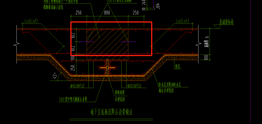

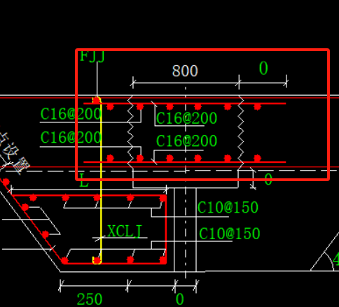

  • 非人防區(qū)域筏板鋼筋為C12/C14@200,請問后澆帶該處筏板鋼筋是否需要輸入
    后澆帶人防答疑解惑
  • 不用輸入的,因?yàn)閳D紙?jiān)O(shè)計后澆帶沒有另外增加鋼筋,只有另外增加鋼筋的時候才需要輸入的
