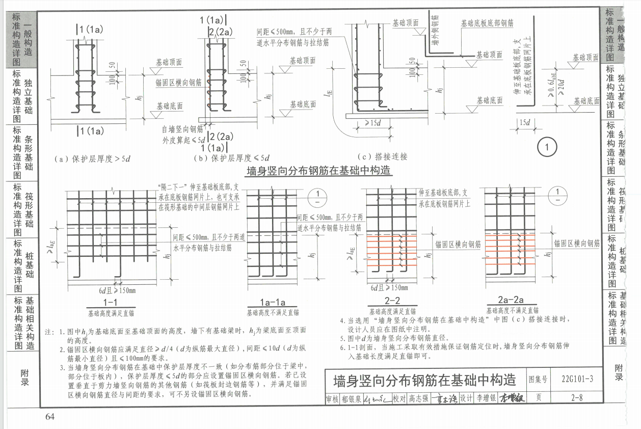

  • 請問剪力墻附加鋼筋的長度是多少,需要加筏板厚度嗎?
    附加鋼筋
  • 需要的 減去保護層厚度就行
    2025-02-25 10:16:17
  • 剪力墻
    詳見圖集101-3,筏板厚度滿足直錨時,(1)用1-1或2-2,隔二下一或全下,彎鉤取6d且≥150;(2)筏板厚度不滿足直錨時,按1a-1a或2a-2a,與筏板底筋搭接配置,彎鉤取15d,同時筏板底部鋼筋彎至筏板頂(但需設計圖紙明確)
