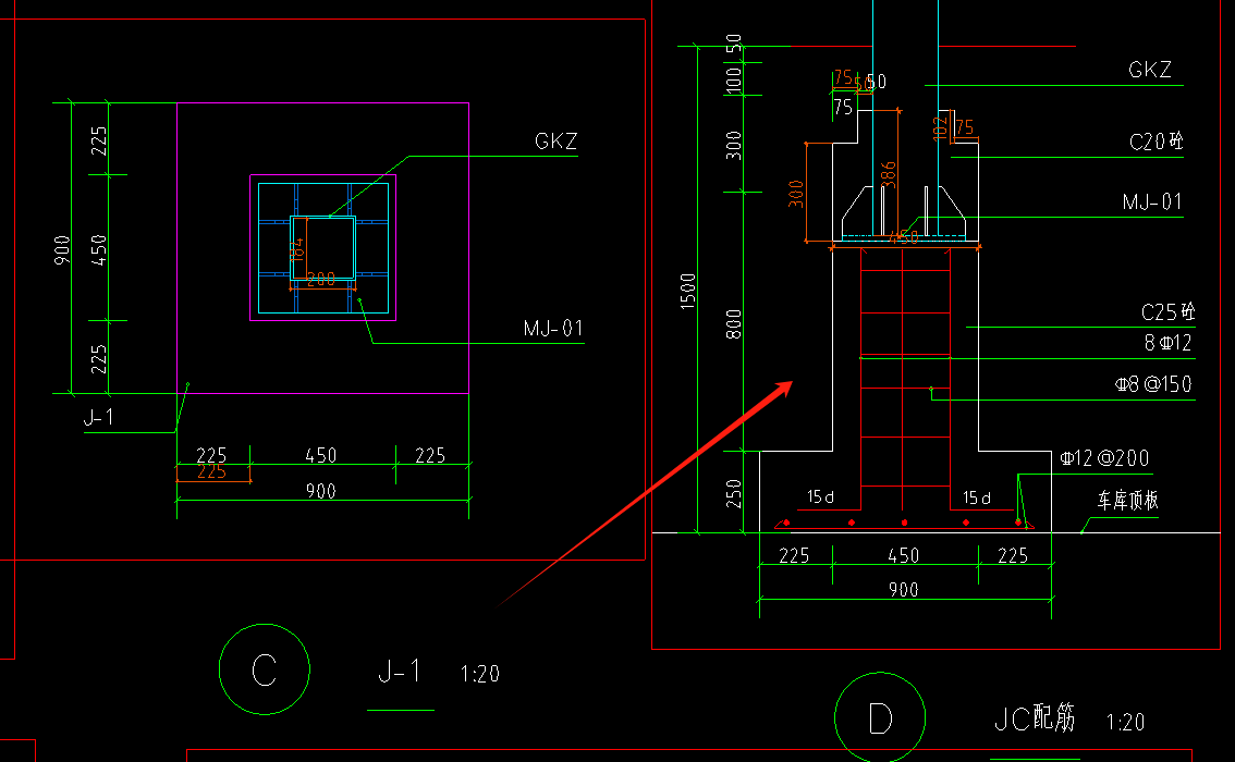

矩形獨立基礎加柱
2025-02-25 10:07:09
請問各位老師,這種負筋怎么畫?
