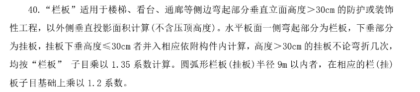

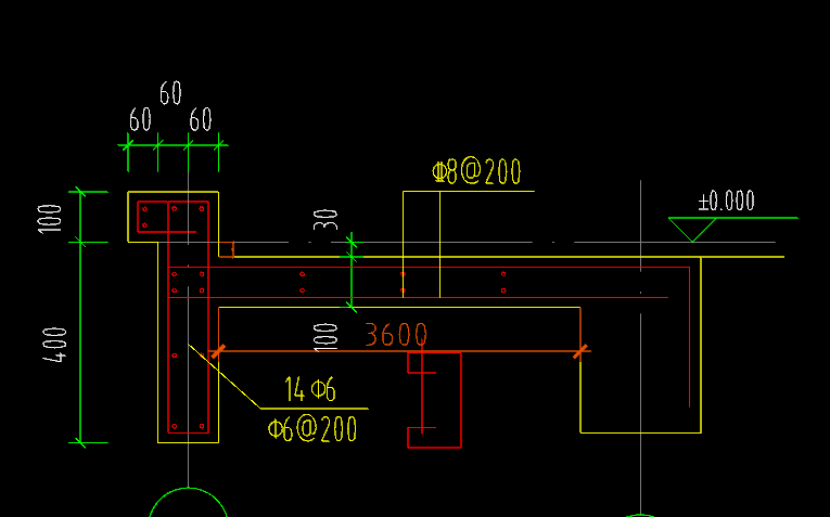

  • 陜西的欄板模板定額要求的是如下圖,那這個節點該怎么算
    陜西的欄板模板定額要求的是如下圖,那這個節點空調板外面立面部分向上或向下彎起立面都不到30CM,但是加起來超過了30CM。那這個是按照欄板計算嗎,還是說需要并入板一起算。還有欄板的模板按照外側垂直投影面積計算,那是只算一面嗎,需要乘以2嗎。
    并入
    外側
    定額說明,不是上、下相加的。上彎是欄板,下垂是掛板,兩種不同的板。
