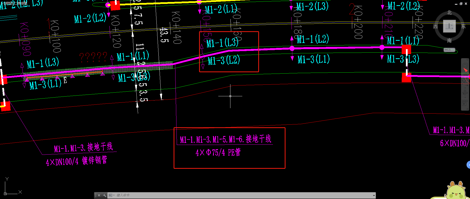

  • 關于電纜保護管平面圖標注問題,請教下。
    各位前輩,請教一下這個平面圖上標著M1-1/M1-3/M1-5/M1-6,φ4*75PE管,是不是代表著這里四根管就是這四個編號?但是上面那里藍色字體又只標著M1-1/M1-3,沒有標5跟6,具體這里的四管編號到底是多少呢?平面圖標注
  • 四根管就是M1-1,3,5,6還有接地干線,
    這四個編號大概就是從箱子出來的回路,不用給管子編號。
    藍色處標是是這個地方引出的線接在那個相線L1\\2\\3
    最左邊四根鍍鋅管,但只有M1-1,3回路了,說明另兩下走其它了,圖紙不全看不清。
