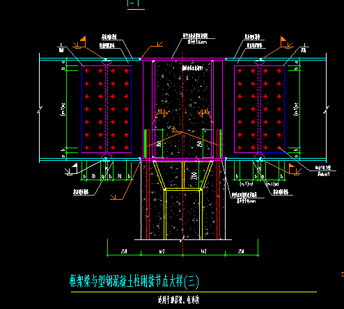

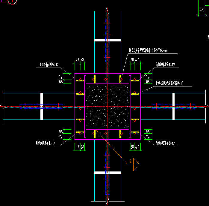

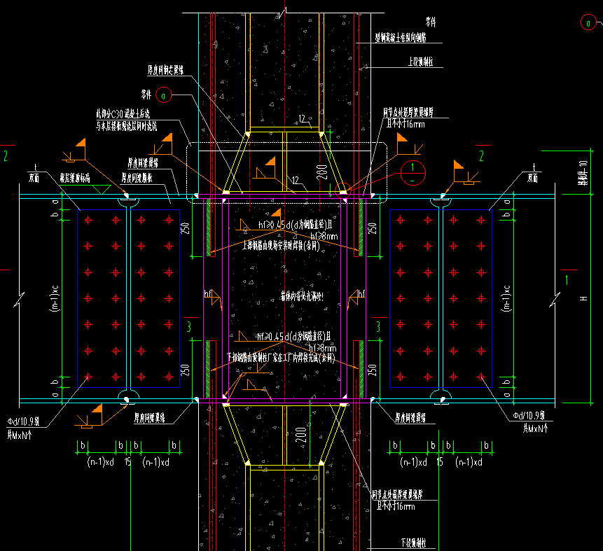

上下層柱子連接節點在軟件中如何處理,上下層柱與鋼梁連接采用箱體連接,在軟件中找不到箱體節點
