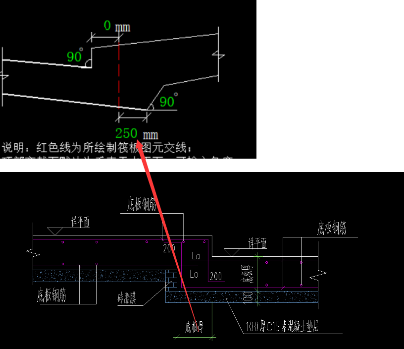

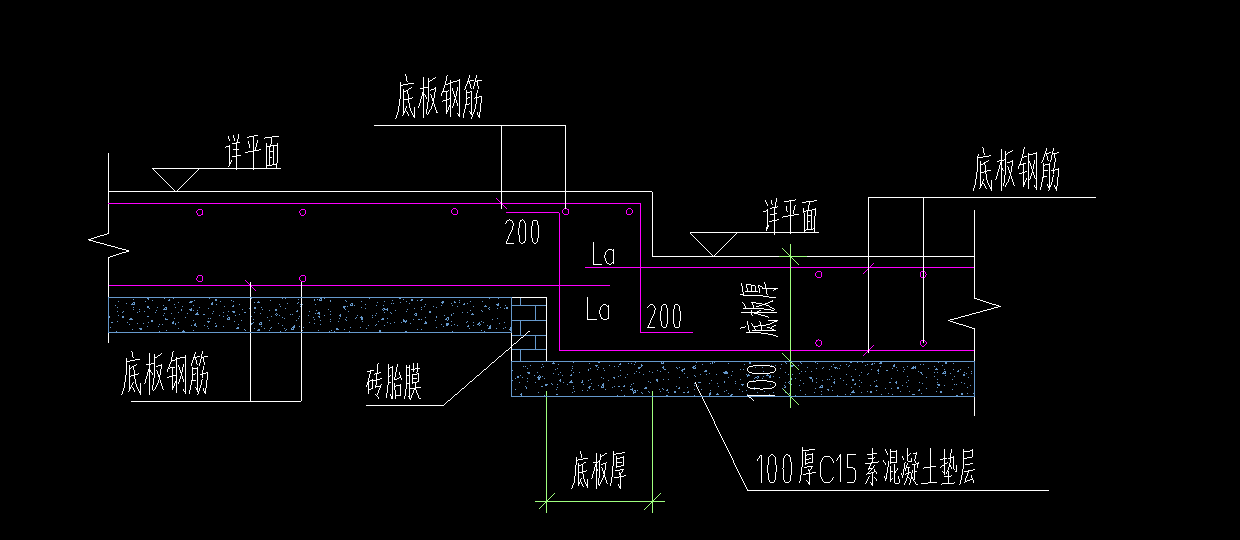

    如圖,廣聯達這個筏板變截面的圖元交線是原來的交線嗎?如果是的話他這個變截面是不是側壁在較低標高的一方,但實際上是側壁在較高標高的一方。如果廣聯達的側壁是在較低標高的一方怎么處理為圖紙示例?

  • 圖元交線是你畫的2塊筏板的交線
    2025-02-24 10:39:11
  • 就是你要畫兩塊筏板,一塊高一塊低,兩塊筏板畫的時候的邊線相交位置就是圖元交線
