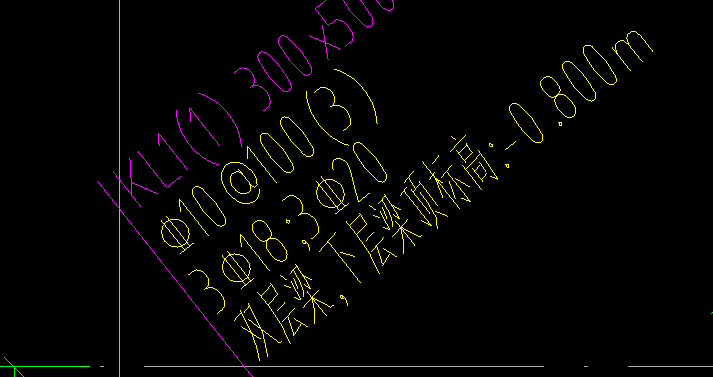

  • 雙層梁標高確定
    如圖,給了下層梁標高,但是如何在軟件中表示
    雙層梁
全部回答 (6) 首答僅用{{minutesHtml}}
    梁定義的時候,屬性里的梁頂標高填層頂標高-0.8
    2025-02-23 19:41:59
  • 按樓層標高先布置第一道,然后選中這一道把標高改為樓層標高-0.800;然后在原位按樓層標高布置第二道即可
    2025-02-23 19:43:27
  • 在定義梁時屬性中標高里輸入-0.8,另一個梁按樓層標高。
    2025-02-23 19:43:40
  • 分層(如:圖層1、圖層2等)繪制就行
    2025-02-23 19:44:10
  • 給你一個簡單的操作方法,正常識別梁,應該是識別出來的標高就是層頂-0.8,然后選中這條梁,點擊右鍵——復制選定圖元到其他分層——選擇分層2(或其他)確定——然后再選中本條梁修改頂標高就可以了
    2025-02-23 19:50:53
  • 按標高分開定義,分層布置
    2025-02-23 19:59:14
