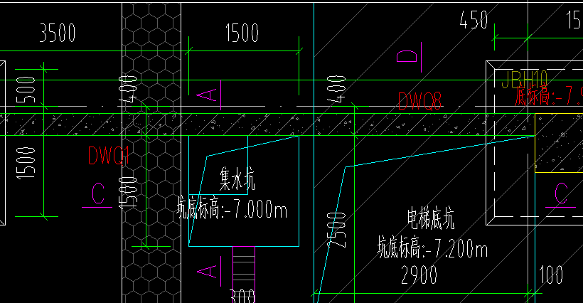

如圖那一面墻有兩種剪力墻,相關剖面圖也如下

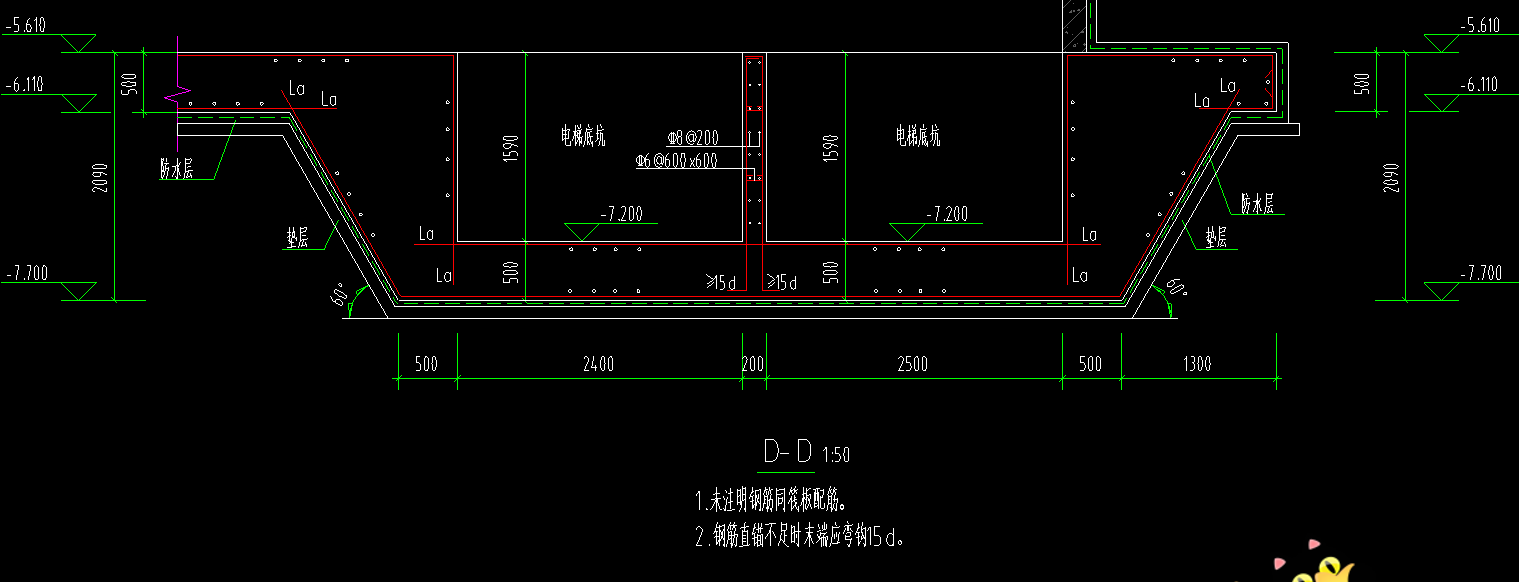

是集水坑與電梯井坑之的墻。D-D,200厚度的。實為C-C

如圖,一面墻有兩種剪力墻標號,是否需要打斷,應該如何處理
