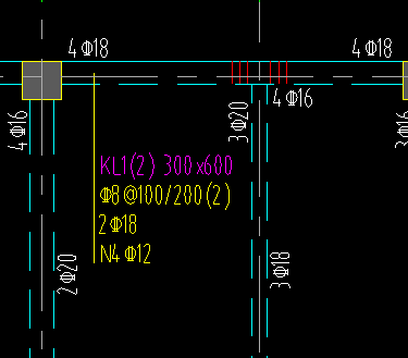

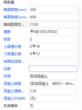

  • 這個(gè)梁的鋼筋應(yīng)該怎么設(shè)置?

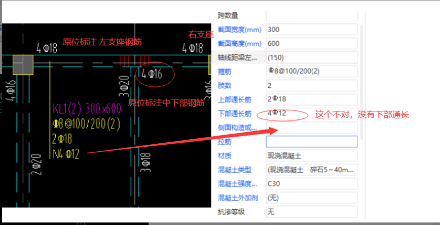

  • 下部筋空著不填(下部筋在原位標(biāo)注輸入);N4C12在側(cè)面筋中輸入;
    2025-02-22 17:00:19
  • 這個(gè)梁的鋼筋在定義時(shí)上部通長(zhǎng)筋側(cè)面構(gòu)造鋼筋及箍筋欄中輸入,畫上圖后,在原位標(biāo)注時(shí)的表格中對(duì)應(yīng)跨中的下部鋼筋里輸入對(duì)應(yīng)的原位標(biāo)注。
