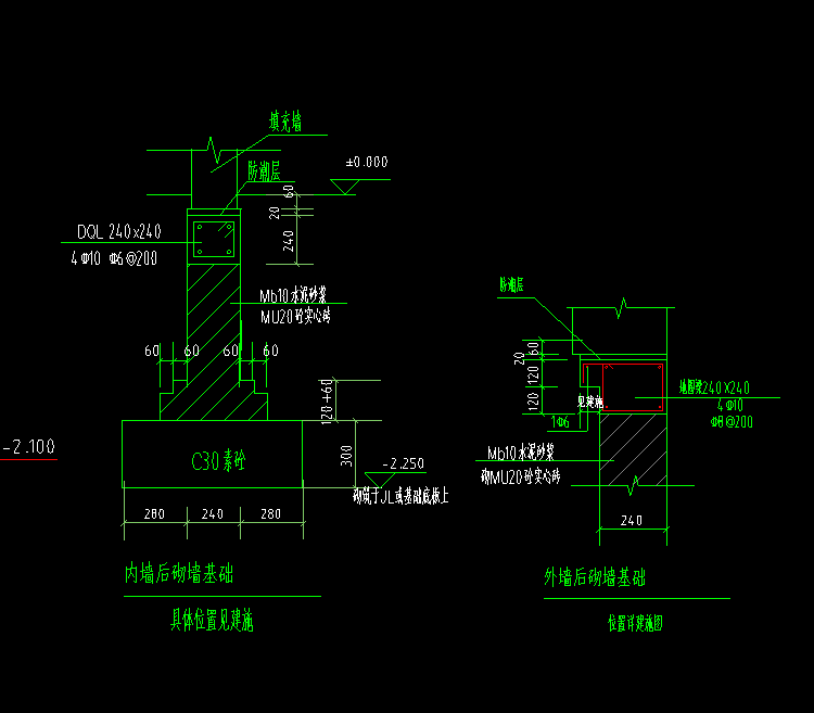

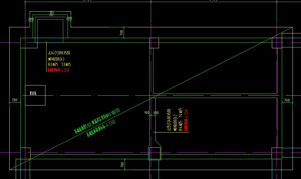

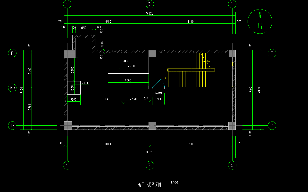

  • 求教這個條形基礎地板在局部一層內外墻部分也畫嗎?還是只布置藍色線條部分
    然后外墻部分直接后砌墻基礎,內墻部分需要畫基礎底板和基礎梁,然后在這上面砌筑內墻后砌墻基礎嗎?
    條形基礎
    基礎底
    外墻,內墻的基礎都要畫基礎的。
    有的是基礎層為墻的基基礎,
    有的藍色位置的內墻基礎大樣的。
